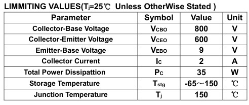

Чем заменить SPS E3150? Стоит в Микролаб 360W.
