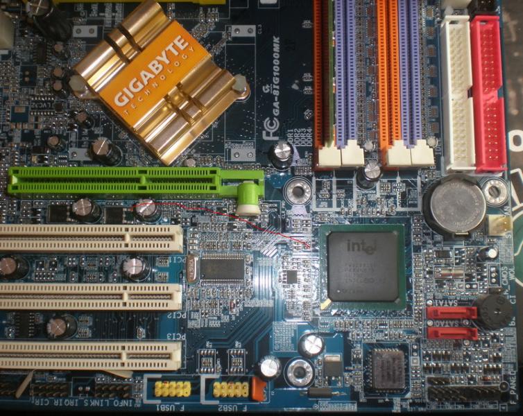

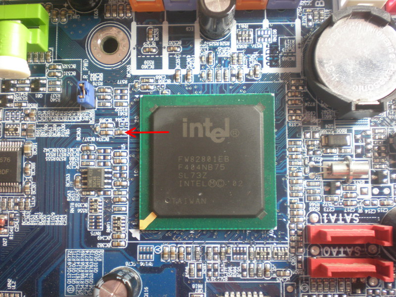

MB Gigabite GA-8IG1000MK Если я все правильно понял, после
Если я все правильно понял, после выжигания коротящих usb нужно изобразить вот такую перемычку?
