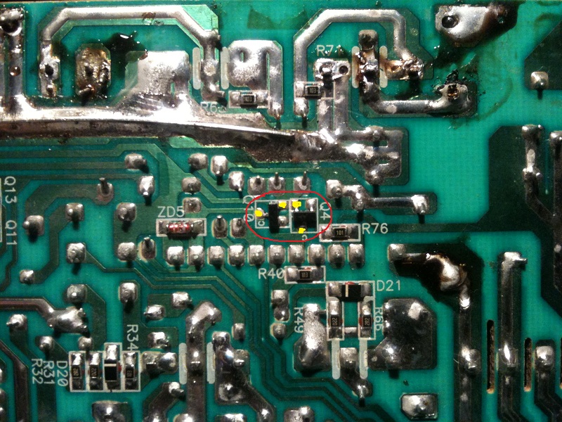

ставил два разных транзистора, новых, один такой как
ставил два разных транзистора, новых, один такой как нужно на 16А и один на 10А, результата ноль. Я отпаял два SMD транзистора, то они два пробиты оказались. Если рассмотрел надпись, на одном 1АМ, а на другом 2А, что это за транзисторы? На фото отметил которые пробиты и желтыми точками обозначил какие ножки звонятся на коротко!
На разобранном би-квайте есть такие транзисторы только на них надпись 1P и 2F они подойдут?
И еще вопрос, я писал выше, что имеется еще один такой БП и в нем PG сигнал на выходе 0.3В при запуске на холостую, а при нагрузке показывает 5.2В А если до компа подключить, то как через раз появляется PG. куда нужно копнуть?

  • W04, p04, s04. Tолько предварительно прозвоните транзистор, под
  • Ну вообщем на метеринке я нашел надпись 2А
  • 1AM - MMBT3904, такие транзисторы есть в изобилии
