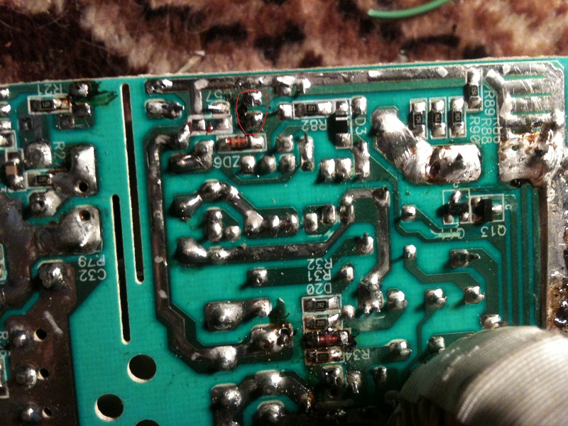

Вообщем с самого начала скажу как было, что бы лучше было понятно... Кондеры мелкие кто то уже перепаивал я так надеюсь, что на новые, и был пробит транзистор в APFC, Диодный мост остался ж вроде цел. Заменил я этот транзистор из рабочего такого самого блока, включил первый раз через лампу, она вспыхнула и потухла, но при этом дежурка была 4В, спустя секунд 20, лампа начала ярко мигать раза 2 в секунду, а потом уже просто горела...и когда опять включаешь в сеть, то она вспыхнет и чуток погаснет и тут же сразу горит...при этом дежурка 5.12В и на большом кондере с самого начала при включении почти 170В и начинает падать, при этом лампа горит, когда напряжение упало до 15В, то лампа опять притухла на пол секунды, кондер уже только до 100В зарядился и опять так же само, бесконечно....

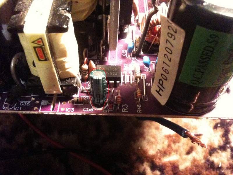

Обнаружил новую проблему, а может и решение, жду Вашей подсказки. на фото отмечено кондер. Когда я его выпаял, лампа перестала гореть, на большем кондере 330В было, я заменил тот маленький кондер и лампа начала теперь где то раз в секунду вспыхивать, что это может быть теперь?
P.S. Выпаял DM0265R, лампа норм себя ведет вспыхнула и погасла, ставлю микруху обратно и выпаиваю транс, тоже лампа нормально ведет себя...

  • Я все припаял на место, маленький кондер поменял
  • Crossmen92 , выпаивая трансформатор или микросхему, Вы
  • Но и я другой мост ставил, то же
  • Теперь похоже на пробитый диод в мосту.
  • Теперь уже по другому ведет себя блок. При
