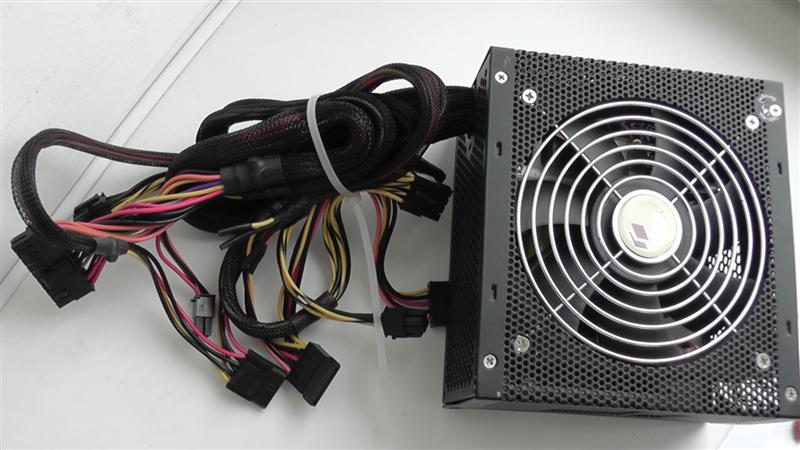

Добрый день. Принесли HIPER M530W , всё
Добрый день.

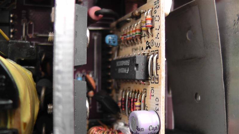

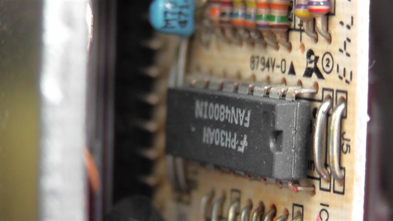

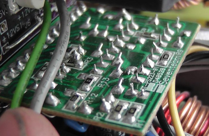

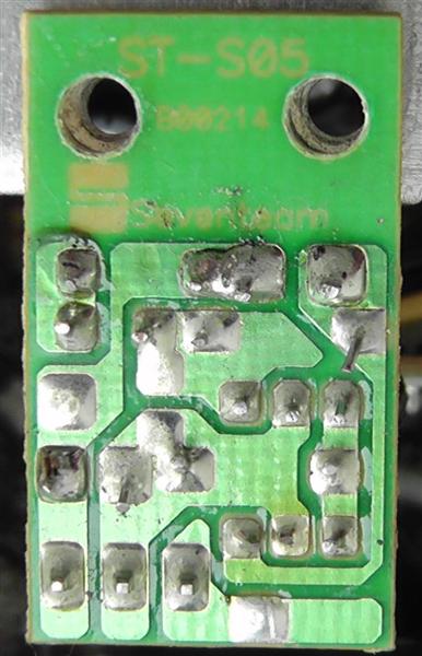

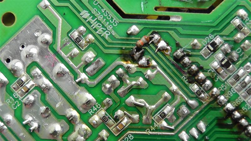

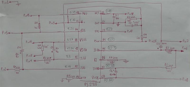

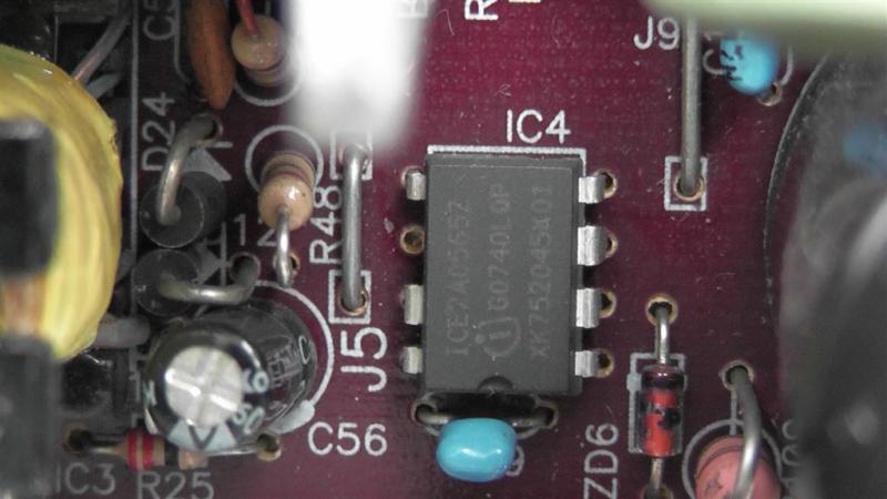

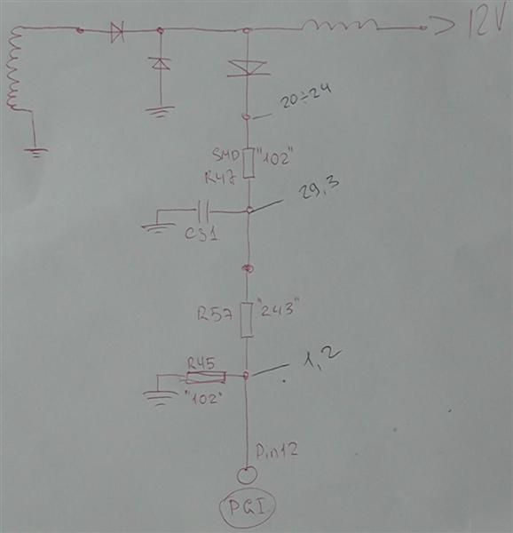

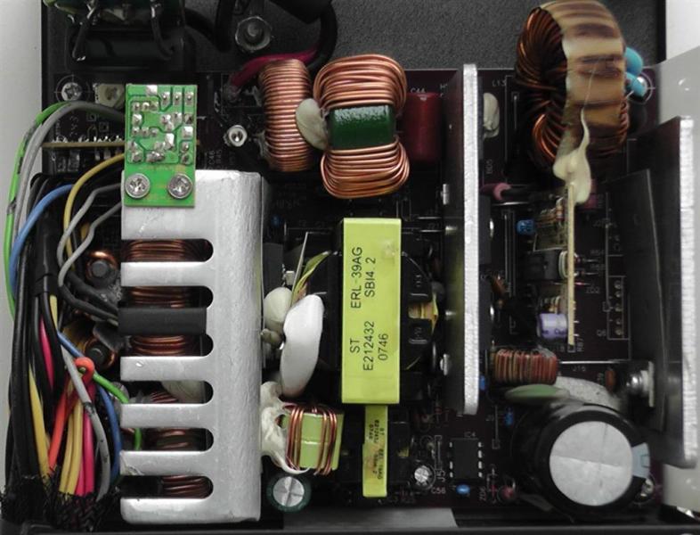

Принесли HIPER M530W, всё есть кроме PG=0,3в. Блок до меня уже кто-то ковырял. Название платы HPU-4s535. Супервизор PS223 не выдаёт PGO, разрисовал схему, измерил PGI=1,18в. Блок кстати напичкан субмодулями с именим SEVENTEAM. Четырмя постами выше тема от Mr.Barbara хорошо рассматривает аналог. А здесь аналогичный случай и есть ссылка на хорошую статью от "our little chinasi friends" про PGI и PGO. Поступил аналогично,разрисовал цепь от транформатора до 1 ноги супера. На R57=24кОм, напряжение падает до 1,18в, впаял впаралель R=39кОм, PGI поднялось до 1,87в PGO стало 5,08в. Ну раз блок работал без ключа в АПФК то я нестал ничего там ковырять. Приложил фото пациента.

  • Вот. Начертил схему субмодуля SEVENTEAM с PS223, и
  • Хорошо бы схему нарисовать в Splan е.
  • Согласен с вами UAM , тему про
  • asar, + за схему. Но дроссель APFC
