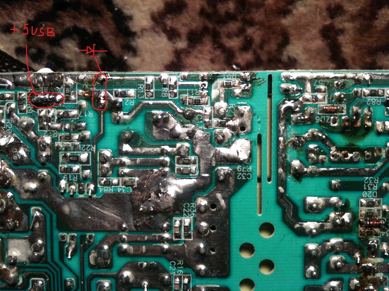

Извините, я ошибся, анод стабилитрона идет к средней

HIPER TYPE M 530W нет старта. подскажите номинал горелого резистора
Достался такой БП некомплект. В БП не силён ,
где он примерно стоит?

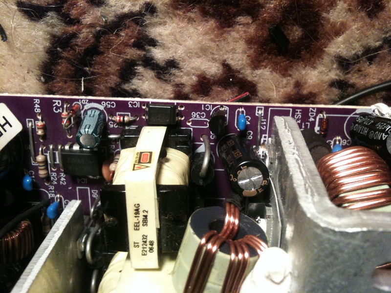

Подскажите, пожалуйста маркировку и название элемента IC4 или
Так решили вариант с отсутствием стартового напряжения и

Если дежурка чудесным образом заработала, переходим к корректору
Без транзистора APFC лампа вспыхнула и погасла, как
Без транзистора APFC лампа не мигает и дежурка
Если на месте, то зачем на второй ножке
TL431 на месте я её и не трогал.
Разве отсутствует TL431? Сделайте хорошие снимки холодной стороны
