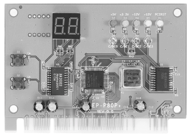

    [EP-P80P+]
    EPoX EP-P80P+
    EPoX EP-P80P+
    Продвинутая версия P80P+ выполнена на чипе Xilinx. Отличается от предыдущей модели наличием индикатора PCIRST, а также буфером с циклическим доступом, в котором хранится 32 последних POST-кода. Доступ к буферу обеспечивается с помощью двух кнопок S1 и S2, нажимая которые пользователь просматривает предыдущие события (S2) и последующие (S1).
    Движение по буферу сопровождается выводом на семисегментном индикаторе десятичных точек, соответствующих направлению "Вперед (Forward)" и "Назад(Backward)". Для самого раннего зафиксированного POST-кода выводятся обе десятичные точки, для самого последнего - ни одной.
