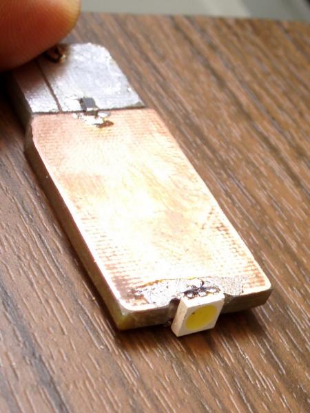

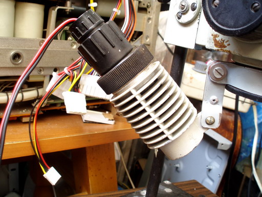

Микроскоп ОГМЭ-П2, МБС-9 или аналогичный - очень нужный в нашем деле прибор. Однако "родная" подсветка у него - штука громоздкая, энергоемкая и опасная. Громоздкая - благодаря трансформатору в массивном железном кожухе, а опасная и энергоемкая - из-за лампы. Лампа в этой подсветке применяется нестандартная: напряжение 8 В, длинный баллон, а нить накала расположена почти в торце лампы. От моего АТ-шного блока сия лампа горела с перекалом, регулятор из проволочного резистора тоже основательно грелся, а об саму подсветку можно было по неосторожности неслабо обжечься. Когда последняя лампа из моего запаса догорела, я подумал, что хватит переплачивать за этот огнеопасный раритет.

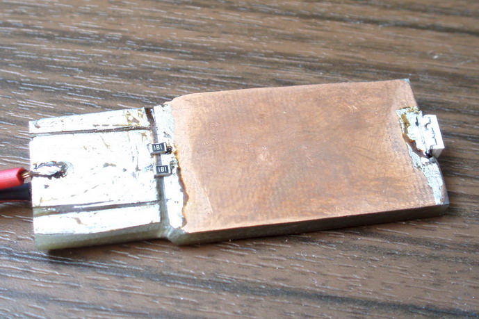

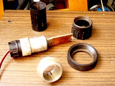

Мой выбор пал на 3-ваттный светодиодный модуль. Задача стояла только правильно расположить его в корпусе стандартной подсветки. С этой проблемой помог справиться кусок текстолита длиной с лампу.
Дорожки я не травил, просто отделил области платы царапинами. Пока что мне хватает такого света, посему драйвер я на этой плате не разводил. Однако места предостаточно для размещения, например, HV9910 или аналогичного драйвера, силовой ключ к коему можно сделать из любого МОСФЕТа от мат. платы.
