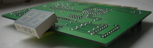

Еще один недостаток - индикатор смотрит "мордой вниз". Можно предложить небольшую переделку:
Выпаиваем индикатор, переворачиваем на другую сторону платы с соблюдением цоколевки ног.
Оставшиеся ноги проводками соединяем со своими старыми местами.
Вот что получаем в результате. Индикатор смотрит вверх-влево. Хорошо видно отовсюду.
