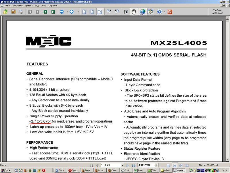

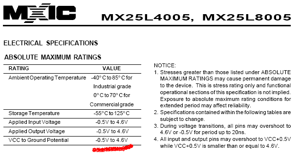

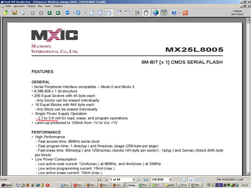

Т.е вы лучше знаете какое правильное напряжение питания у этих микросхем, чем их производитель?
Помоему рисковано программировать микросхему в одном шаге от её гибели.
я незнаю кто лучше знает, я знаю что после того как я неделю танцевал с бубном вокруг даташитов безрезультатно я уже не рисковал, так как мне было уже всеравно шиться они другими путями нехотели.
У меня на вот этом простом программаторе rayer.ic.cz/elektro/spipgm.htm все прекрасно шьется при напряжении 3,3 вольта.
А советовать поднимать напряжение практически до absolute maximum все же нехорошо.
