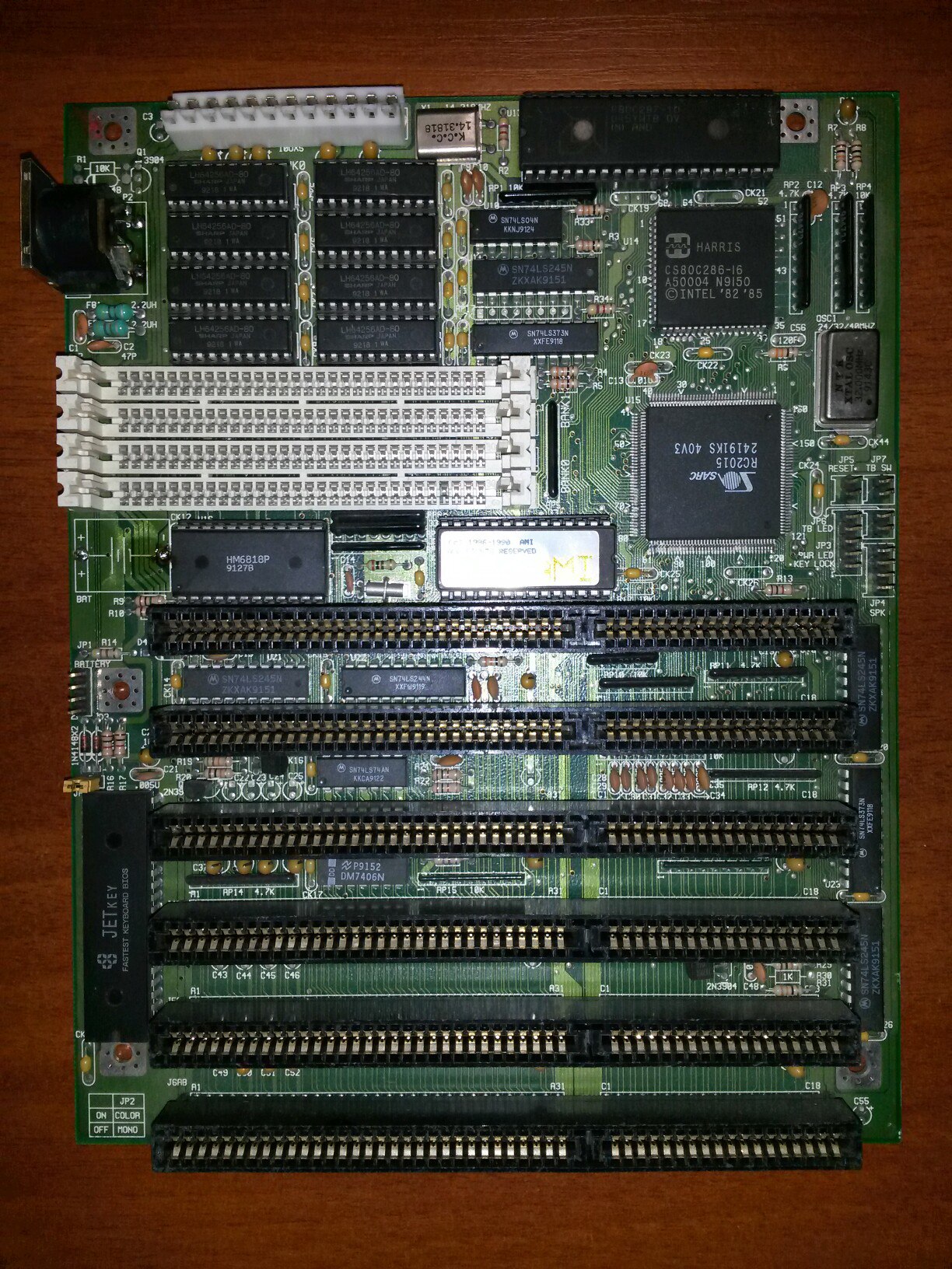

Попалась на глаза такая штука:
Картинка
Первый раз вижу двойку в таком исполнении, сначала даже сослепу за тройку sx принял.
Присмотрелся - биос заколочен мимо кроватки, разъём клавиатуры сломан, батарейка отломана. Всё сделано "предыдущим хозяином", о котором я ничего не знаю, ибо не помню откуда у меня эта плата :)
Клаву перепаял, ноги батарейки выпаял, плата под ней чистая, ничего не поело... микросхему биоса достал, ноги поправил, воткнул на место. Потыкал в память (в плате кстати стояла четыре симма по метру), визуально всё норм.
Прицепил спикер и питание - тишина. Ничего не бабахнуло и не задымилось, но и не рабоатет, не пищит, не щёлкает... не греется.
Пост сканера на ISA у меня нет, да и не знаю, поможет ли он... куда копать? Хочется поднять платку...
Питание-то дошло куда-нибудь? ;)

Так не очень понятно где стоит сперва мерить. Я нормально с отвётркой, хорошо с паяльником, а вот с головой не очень :) Вот и теперь смотрю на плату и не вижу каких-то устройств питания на ней. Современные врм я паял по казуальным мануалам, а тут мне показалось что конечные потребители прямо таки 3.3 вольта из блока питания берут и... едят.
Просто, может где-то можно померить и получить информацию необходимую и достаточную для диагноза "закопать"?

Потыкал в плату вольтметром - в симмах и на процессоре есть напряжение - 5 вольт. Если оставить плату включенной минут на 10 - процессор всё же теплеет.

Блин, микруха биоса не только с гнутыми ногами была, но еще и вставлена на 180 градусов :( Не по ключу, а чтоб текст на наклейке нормально стоял :(
Интересно, выжила ли после этого микросхема? Можно ли её на что-то заменить или как-то продиагностировать?

Логично будет проверить в программаторе, не?

Программатора у меня пока нет. К тому же, микросхема кажется EPROM с ультрафиолетовым стиранием. Да и даже если вдруг окажется что дело чисто в прошивке, где взять образ для зашивания?

Картинка чего-то не открывается у меня.
Образ для зашивания обычно несложно найти, у Чукаева большая коллекция например.
Вполне можно и FLASH поставить через простейший переходник, некрасиво но работоспособно
(прошивать ее естественно только на программаторе).
Питание всех микросхем у 286 все от 5V, дополнительные,стабилизаторы не ищите.
upd
Открылась картинка - да чипсет необычный для 286, SARC полно было 386SX.

в UNIFLASH.TXT есть такой текст:
Inserting it wrong way will DESTROY the chip - VCC will be swapped with GND
and if there's 12V on the VPP pin, it will be connected to Q3 data pin...

Соответственно, у меня сейчас какой порядок действий?
1. Добыть программатор, посмотреть что в микросхеме.
2. По результату добыть прошивку и сикросхему.
Да?
Сетевушку или видеокарту я в общем найти могу, только не очень понятно как шить :) А казуального мануала не нашел.
