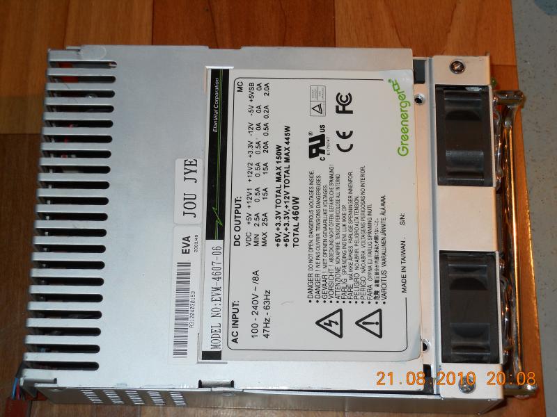

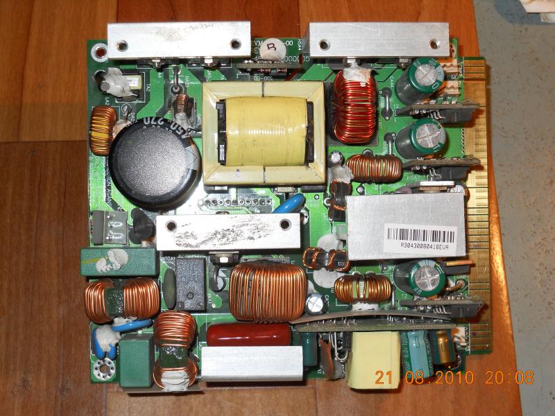

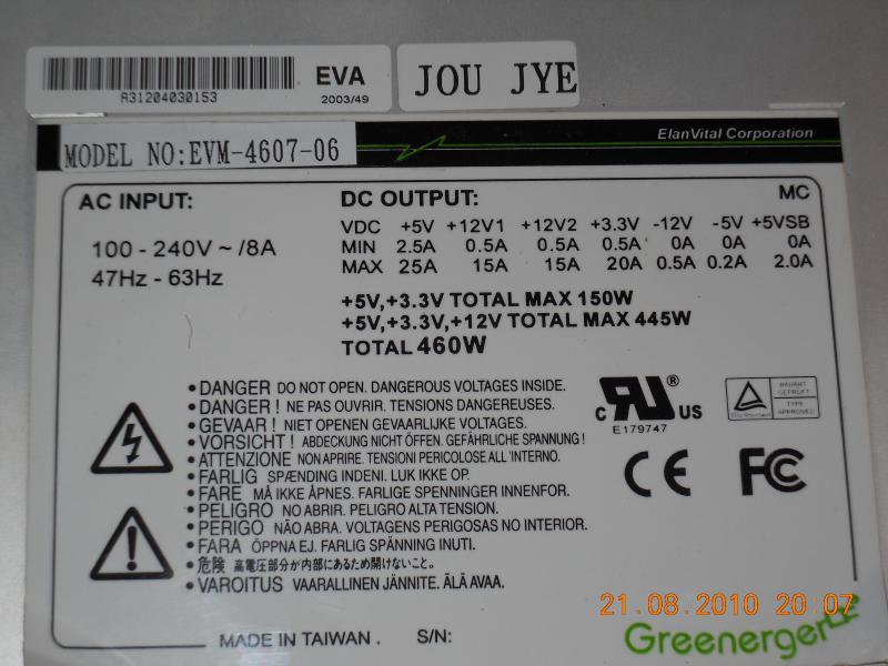

На ремонте находиться бп EVM-4607-06 460 ватт, состоит из следующего: uc3854bdw, 3845b, lm393 - 5 штук, ps222s, и дежурка на отдельной платке на TOP244Р. Не исправность была следующая через каждые 30 секунд выключался и потом включался и так по очереди, когда замерял напряжения в дежурке чего то перемкнул микруха TOP244Р разлетелась и в трансе походу предохранитель сгорел, у нас такой микрухи нет в продаже поставил TOP244Y у неё лишние ноги по датошиту посмотрел и соединил как надо, но дежурка такое ощущение как будто не раскачивается, очень маленькое напряжение на выходе примерно около 2 вольт, а раньше с неё выходило +5,и +12вольт,нашёл маленькую дежурку +5 вольт подсоединил,а за место +12 в воткнул аккумулятор в то место откуда выходило с дежурки, не чего не заработало, тогда я подал +12 сразу на шим 3845в и всё заработало как надо. Там на плате двухсторонней монтаж и между слоями тоже дорожки проходят, и детали очень плотно всё припаяно, и минуса отдельные от 5 и 12 вольт. Короче помогите кто чем может, а по идеи нужна схема.
