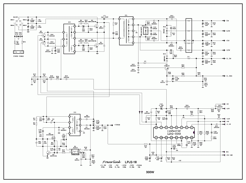

Спасибо, починилось. Первый раз я ту схему видел, только ШИМ с толку сбил, там написано LPG899, не знал, что это то самое.Оказалось дело в дежурке, кроме силового еще и маленький вылетел какой то , не помню. Короче силовой поставил 2SC5353 и С945. Все заработало как надо. Спасибо всем, особенно sash1234567.
Извините, малость не то написал. В файле схема на АТ2005В, а у меня АТ2005. Подошла вот эта схема, кроме дежурки на полевике.
