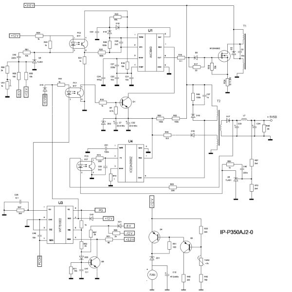

Да тут я в курсе, питание разное у
Да тут я в курсе, питание разное у 44 и 45. Сейчас вот пытаюсь запустить на 43, но вот отличие в рабочем цикле смущает - у 45 до 50% заполнение, а у 43 до 100%. Минимальное заполнение 0 у обеих. Как это на практике проявляется? И еще не могу добиться регулировки длительности импульсов на выходе ШИМа. Какую напругу на выход не подаю, длительность не меняется. С вот этой схемкой нет совпадения почти ни в чем. Вот и пытаюсь найти оригинал
