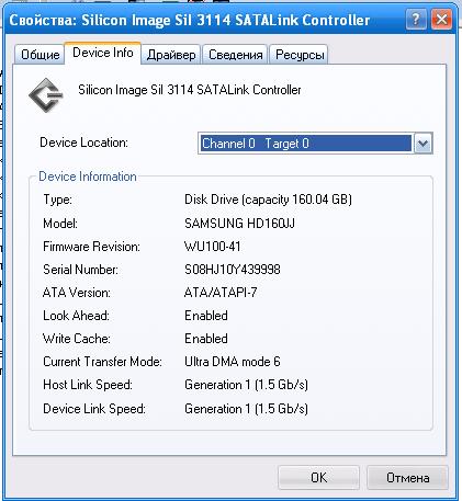

В общем, так. Прошил я винт (http://rom.by/comment/210913) - прожёг
В общем, так.
Прошил я винт (rom.by/comment/210913) - прожёг iso, на флопик не влезло - все прошилось автоматом при загрузке компа, я даже испугаться не успел. Прошивка теперь у винта WU100-41. Все заработало. Не требуется теперь никаких переключений в САТА 1, все определяется и пашет. Теперь осталось погонять, чтобы окончательно убедиться в работоспособности. Сейчас у меня нонейм SiI 3114, флешка за-FF-лена (старый БИОС я сохранил на случай возврата - вот, кстати, где пригодилась uniflash - им я снял старый образ биос, им же прошил забитые FF-ами 128 килобайт, так как подходящий тип флешки я не смог найти в updflash), соответственно драйвера стоят SATALink.
Всем большое спасибо за помощь!
devinfo.JPG 38.05 КБ
