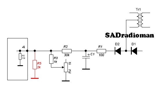

Был не внимателен, да и БП уж слишком
Был не внимателен, да и БП уж слишком плотно спаян. Схему срисовал (прикрепить почемуто не могу) Нашел подстроечник защиты. Но его всеравно не хватает. Поставил параллельно на 2К. Теперь запускается и без нагрузки, а если подключить лампу ватт на 100 по 12В то не запустится. Если же сначала запустить а потом лампу, тогда все гуд. Всетаки с ним чтото не так... Подрубить чтоли его уже к компу да проверить:)
