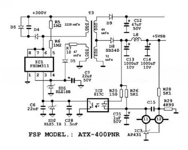

Блок питания ATX 400 pnf. В общем описываю свои действия.
1. Подключил питание, запустил БП.
2. Проверил напругу на выс. вольтных емкостях по 150 на каждом как положено.
3. Заметил треснутый транзистор преобразователя марка D209L, заменил оба на MJE 13007.
4. Также протестил всю их обвязку всё в норме.
5. Далее импульсный трансформатор, целый.
6. Вых. диодные сборки также целы.
7. Дроссели групповой стабилизации и обычные все прозвонились.
8. Также фильтрующие конденсаторы просто заменил на новые для полной уверенности.
9. Транзисторы каскада управления также в норме.
10. Согласующие трансформаторы, вспом. преобразователя и каск. управления, целы.
Сейчас остановился на шим-кон-ре точнее его питании, т.к не могу найти эту цепь, поэтому выложу фотографии. Правда сейчас нарисовалась такая проблема, не совсем понимаю почему, но вдруг при включении после этих манипуляций пропало напряжение на выс. вольтных конденсаторах на входе. Ладно подумал я проверил элементы входного фильтра, ничего такого поломатого не нашлось. В общем подскажите дальнейший план действий.

Вот ответы:
1. Есть как положено.
По 2 и 3 в общем заменил я эту схему на заведомо рабочую.
4. Да схема в принципе совпадает.
Да и по поводу соглас. трансформатора дежурки его обмотки звонятся только между собой я конечно в курсе что потеря магнитной проницаемости сердечника бывает крайне редко, может они сейчас в обрыве, конечно я не богат наличием измер. приборов поэтому в наличии только LC измеритель и мультиметр dt838.

Я думаю что новая схема рабочая, обмотки трансформатора звонятся только между собой конечно может это не совсем достоверная методика потому прошу тогда описать ту которая более точна.
shock Вам так нравится словосочетание "согласующий трансформатор", что вы его применяете где можно и нельзя, вы уж определитесь, чтоб не вводить ни кого в заблуждение, какой трансформатор из трёх вы именуете согласующим: основной, раскачки или дежурки.
На данном этапе ремонта проверяйте все элементы в дежурном источнике согласно схемы.
ЗЫ. Номиналы и обозначения на схеме соответствуют реальным, поэтому если не ориентируетесь на плате, можете просто искать обозначенный на схеме элемент на плате и сверять номинал.

Новая мс имеется ввиду dm 311.
Их же в схеме 2 один для гальванической развязки сильноточной цепи преобразователя, от слаботочной цепи каскада раскачки. И соответственно вспом. преобразователя. В данной схеме я для уверенности уже заменил все электролиты оптопару и схемку dm311.
Резисторы R5 и R6 целы? Стабилитроны оба живые? Диод шоттки во вторичке проверьте заменой на новый. Согласующий трансформатор непосредственно к дежурке никакого отношения не имеет, у дежурки свой транс. По поводу прозвонки обмоток, так они и должны звониться вот так: основная обмотка примерно 2,4-4 ом, обмотка обратной связи примерно 0,4-0,6 ом, вторичка все 3 вывода между собой примерно 0,1 ом. Эти замеры примерные, я опытным путем при ремонте уже не одного десятка БП прикинул, тем не менее межвитковое КЗ по ним точно не определить, если только есть несколько однотипных БП для сравнения и то не факт, нужен специальный прибор для измерения добротности контура.
Их же в схеме 2
На представленной схеме трансформатор один, который имеет две первичных обмотки и вторичную со средней точкой (для снятия 2х напряжений: 5VSB и напряжение питания ШИМ и каскада раскачки ).
Что-то я немного недопонимаю на каскад раскачки подаются управляющие импульсы с шим формирователя, о каком питании каскада идёт речь может я что-то недопонимаю, может конкретно объясните.
