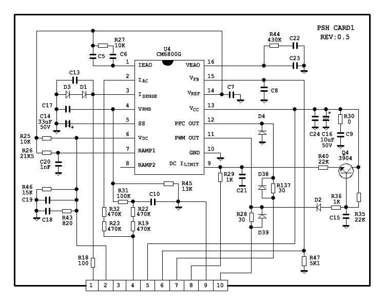

Нарисовал схему модуля блока CFT-700-14CS.
Подозреваю, что LM339 + TL494 перевернутая на 180°
