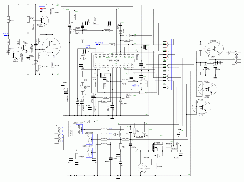

Поскольку заняться было нечем, а в интернете не нашёл никакой информации по данной микрухе (ни даташита, ни схемы), то решил нарисовать схемку. Убил 4 дня... Многие элементы не имеют маркировки на самой плате , поэтому было много путаницы . Керамические конденсаторы пришлось замерять невыпаивая... Чуть разобрался...
Схема БП на TSM110CN супервизоре. В архиве схема в формате splan & gif. Буду рад, если помог кому-то.
Since I didn't find datasheet for TSM110CN, I made schematic diagram of micro ATX power supply based on TSM110 supervisor.
