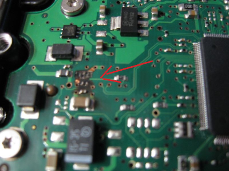

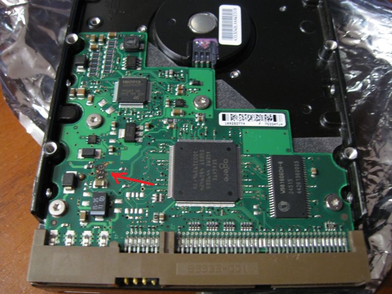

Подскажите пожалуйста что за элементы выгорел и чем
Подскажите пожалуйста что за элементы выгорел и чем его можно заменить, а также что необходимо проверить.

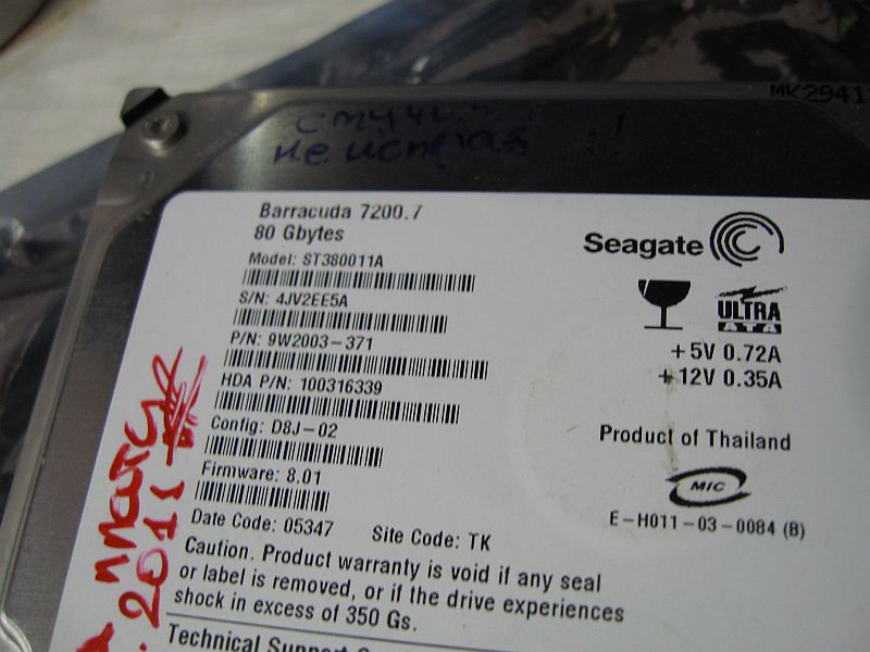

Винчестер ST380011A 8.01 Барракуда 80Гб
на фото выделил

barracuda 7200.7 80Gb ST380011A короткое замыкание по 5 в

  • Трансил/супрессор/TVS diode. Напряжение легко определяется по распиновке силового

  • DL, да это трансил. Выход- купить дохлый сигейт
  • гм. надо признать, протупил :) идет на +5В
  • DL А прозвонить от контактов питания

  • заменил этот элемент КЗ пропало. При подаче напряжения
  • tol1983 Что
  • на плате элемент ___________ | ST
  • должен был сгореть только трансил и спасти своею
