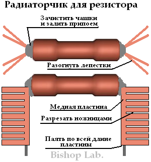

На счёт своего варианта...
На счёт своего варианта... После прочитанного про "порновариант" засел за паинт и изобразил как смог...
Когда ставил в конструкции 1-2ваттники в тяжелых режимах, предусматривал местечко и для таких "расчёсок". Если не спешить и делать аккуратно, то выглядит вполне прилично.
V-Radiator_for_R.PNG 30.06 КБ
