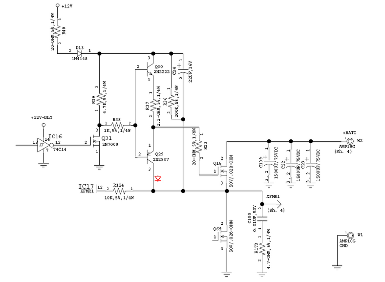

Вырезал себе одну половинку моста шоб ботва глаза
Вырезал себе одну половинку моста шоб ботва глаза не мозолила...
Пока что просто прикинул как схемка дышит и чо-то понять никак не могу... там же щас получается такая ситуёвина шо при открытом верхе на коллекторе запирающего биполярника относительно массы +Бат. И в момент открытия полевичка вся эта ниагара дунет по прямосмещённому переходу К-Б в массу, ессна вместе с разрядным током затворов мосфетов, пока они не прикроются и не остановят сход этой лавины... Вот этим током резюки и отжигаются. Разве можно так делать? Поправьте меня, где я баран, ибо тут хотя-бы диодик Шоттки воткнуть надобно...но и его тут припрёт конкретно, так шо эт не выход... Или вообще схему нафиг переделать...
APC_resize.png 89.59 КБ
Smart UPS 2200 обуглившиеся резисторы...

  • дык а зачем там ещё мост такой

  • Плечи моста уходят обычно "громко хлопнув дверью"... Ну,

  • Эхх.. Осциллограф бы... и смотреть gate Q31, grain Q31,
  • Шпалу с транзисторами q12 - q16 прозвонил, показания
  • Запустил от 24 вольтовых акб с диодом. После

  • sash1234567, пасиба шо присоединились к рассуждению. Просмотрел Ваш
  • Выпаяйте Q16 и проверьте хорошенько. Желательно

  • Прозванивал С34 С35. В режиме прозвонки замыкания нет,
  • С34, С35 ?
  • Звонил по этой инструкции http://www.rom.by/book/Kak_proverit_polevoj_tranzistor . Все четко,
  • там полевички Q31, Q34 точно в здравии?

  • Это видимо пониженая ветка. По факту там стоят
  • чот я нитку потерял... Там по схеме отметка
  • С запуском проблемы, ппц. Там же две по

  • А, нашел 560 Ом, сделаю последовательно с горелыми.
  • Осцилографа к сожалению нет, из этого вытекает не
  • Ну, ежели 500 Ом так и понятно
  • Короче, так. все три транзистора в обоих связках
  • ммде... ну, по позициям похоже верно, R38 и
  • Уверены ? Как могут сгореть резисторы на 1
