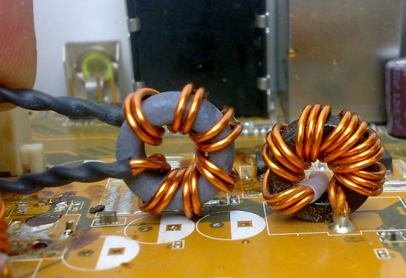

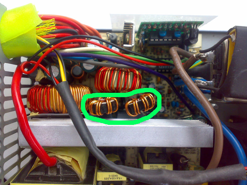

Вообщем сегодня сгонял в сервис по ремонту компов,
Вообщем сегодня сгонял в сервис по ремонту компов, купил там материнку нерабочую за 50р с подобными на вид дросселями.
На материнке дроссели были в три провода намотаны, я по одному проводу убрал (может и хуже сделал), допаял на новые дроссели ноги подлиннее, потом взял и впаял на место бывших дросселей у которых мне вид сердечника показался обугленным (L3 и L3a). Собрал обратно БП, подключил и вуаля БП заработал, я сначало своим глазам поверить немог , что он запустился, проверил напруги все в норме.
Вот так вот, почти целый год над ним голову ломал и ВСЕ НЕЗРЯ.
Все фото прилепил.
Завтра потестю в системнике, если все будет хорошо, тему можно будет пометить РЕШЕНО.
