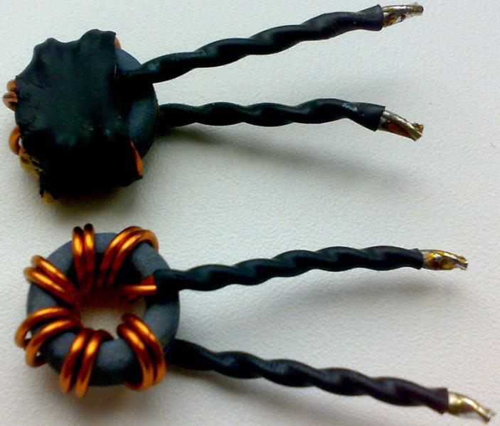

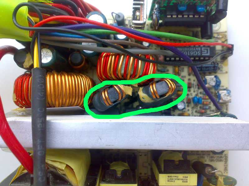

Здресте всем, сегодня достал сного свой БП и
Здресте всем, сегодня достал сного свой БП и появились новые факты так сказать.
При первой проверке БП незаметил 2 катушки намотанные на кольцо и которые были замазаны пистолетным клеем. Когда отковырял клей, удивился, вид у них, как будто обгоревшие (фото прилепил) L3 и L3a.
Просмотрев 2-а фото, что можете сказать, внешний вид у меня вызывает подозрение ?
Какое там должно быть кольцо (из ферита или пермалоя) ?
У меня вопрос, возможно ли что это из-за этих двух катушек небыло запуска ?
