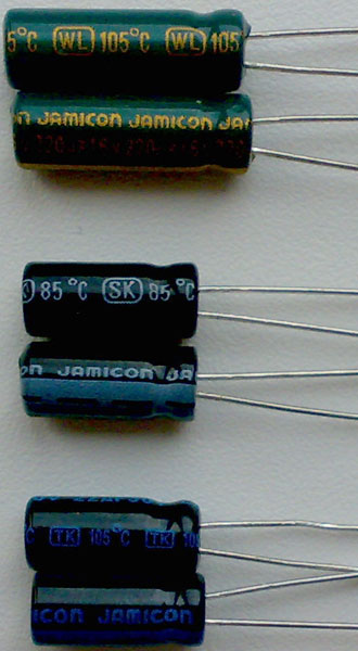

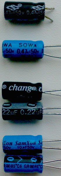

Погодите, у меня возник вопрос, для меня очень интересный.
Что за серия "SK" и "TK" конденсаторов Jamicon, для каких целей они?, ниже представлены фото.
Может ли блок питания незапуститься после замены несоответствующими комнденсаторами, если номинал конденсатора ***mF x **v соответствует?
Что вообще может произойти?

  • Все электролиты обсолютно новые в блок поставил

  • на кондерах написано: Jamicon В рамке написано "WL" затем 105
  • DJuk, там выше Mazayac отписал уже... Не все Jamicon
  • Erstmann Вы на что намекнули --> Вы заменили их
  • У уважаемой фирмы Jamicon аж восемь
