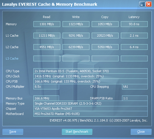

Microstar Pro266TD Master (part 2)
Плата может 2,5GB без проблем, 3GB - без

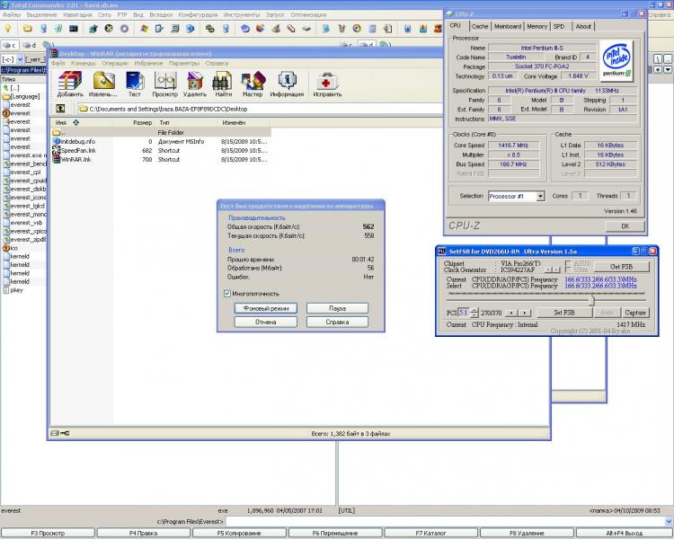

После загрузки винды пробую менять страпы RX54 7-6 безрезультатно....после
Значиццо так: при включении, до какого-то момента страпы торчат
отбой воздушной тревоги....нихрена оно не переключает софтово.....хотя сцуко
Заметил ещё одну странную особенность: если выставить частоту
Baza tb1 нема. Все ta1
Однако 166 могём только с поднятым напряжением на
выставил 5:1 и 166 сразу.....заработало осталось перевести крякозябры в

Итак: утилитой от Iwill-а всё корректно переключает, в

Значится так: проблему занижения объёма памяти решил след. образом

Продолжаем наш банкет: смена делителя на моей плате+клокере ничего
