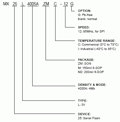

Открываем первый второй попавшийся pdf на эту микросхему и видим
M2 в маркировке - это тип корпуса микросхемы и на ее характкристики этот код никак не влияет.
А по процессу прошивки - верните резисторы 150 Ом, проверте схему подключения (ножка WP должна быть подключена к питанию) и проверте напряжение питания (уже надоело говорить эту фразу, но не выше 3,3в)

прошивка MX25L4005
