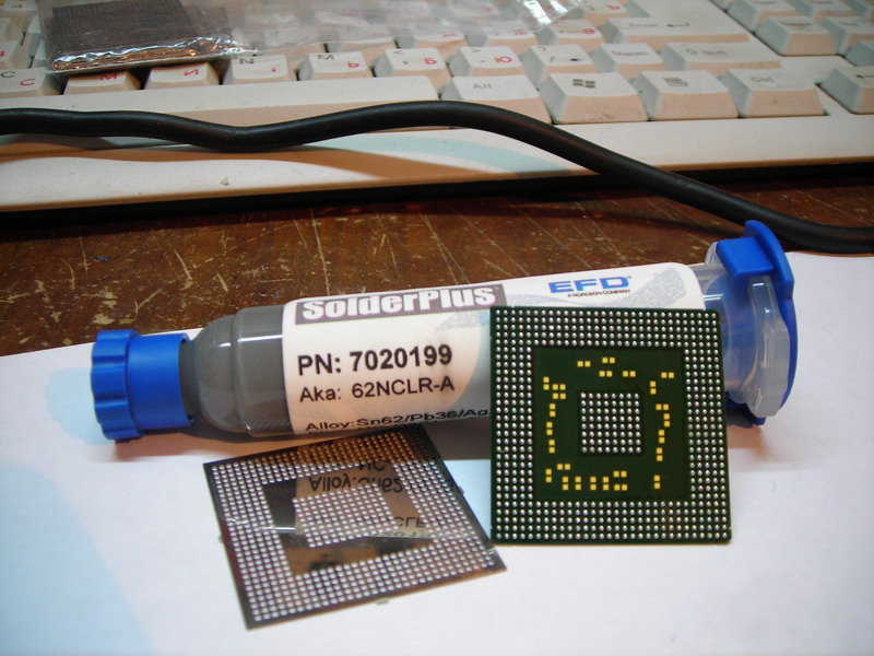

Пришли мне на днях заказанные мною дешевые китайские трафареты - набор из 18 штук. Вот ссылка на них в поднебесной (там правда нарисовано 17 штук, у меня же 18). Покупал тут, прислали быстро, наложенным платежем. У них набор этот стоил 1800 руб, мне вместе с доставкой он обошелся в 2050 руб. Сами трафареты ровные, отверстия аккуратные, толщина 0,3-0.5 мм.:

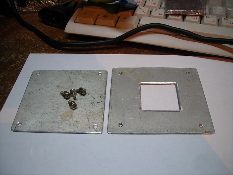

Изготовил из аллюминия "остнастку" для мостов типа ICH5, IXP450, NF4 :

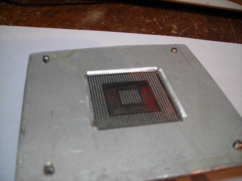

Накатал с помощью этих трафаретов пока только два моста - ICH5 и IXP450. Результат с ICH5 не понравился - дело в том, что толщина трафарета всего 0,5 мм, соответствено шары получились небольшими, ~ 0,5-0,6 мм., хотя на ICH5 надо бы 0,76 мм. А вот с IXP450 результатом доволен - шары получились точно такими, как надо:
После использования промыл трафареты в растворителе - вид как у новых, деформации нет. Думаю, при аккуратном использовании они послужат не мало. В любом случае, imho, за такую цену в хозяйстве они пригодятся.
