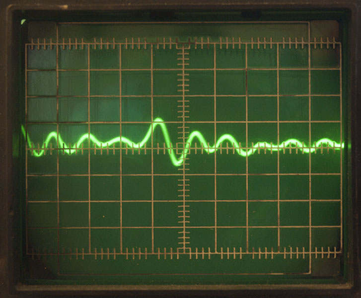

Воюю с материнской платой М3А, которая работает у меня много лет. На ней нормально работали и хорошо гнались процессоры Athlon X2 4400+ и 6000+. По необходимости переставил её в систему с Phenom 8750 - разгон слабый, стабильность невысокая. А вчера поставил на плату 16 ГБ оперативки (зачем мне 16 ГБ оперативки предлагаю не обсуждать, иначе я начну вам рассказывать про 16bit CMYK в слоях). И всё - стабильность исчезла совсем даже в штатном режиме (причём, судя по жалобам Windows, отваливается видеокарта!). Снижал частоту HT (у Феномов она чуть ли не в два раза выше, чем у Атлонов, и при этом ни на что не влияет), заменил БП - бестолку. Полез с вольтметром и осциллографом - напряжения в норме, но по питанию процессора обнаружил вот такую картинку (снято с выхода дросселя):
Масштаб здесь 0.2 В/дел по вертикали и 0.1 мкс/дел по горизонтали. За точность формы не поручусь, т.к. осциллограф на 10 МГц и это для него предел. Тем не менее, пульсации огромные, учитывая, что всё напряжение порядка 1.35 вольта. Но вот частота их составляет мегагерцы, что меня смущает - влияют ли такие высокочастотные помехи на работу процессора? Правда, в питании памяти и моста таких помех даже близко нет.
Конденсаторов подозрительных вроде нет, за исключением того, что в преобразователе питания процессора они греются и по входу, и по выходу. И ещё один момент: померил напряжения НА КОРПУСАХ конденсаторов - на некоторых оно близко к нулю, а на некоторых - до полувольта (по выходу, где всего 1.35 Вольта). Является ли это показателем неисправности конденсатора?
Вопрос простой: представленные пульсации - неисправность или норма?
Как подключили осциллограф и каким щупом? Какая модель осциллографа?
Это могут быть просто наводки на соединительные кабели и/или паразитные
осцилляции по вине тех же кабелей(в первом приближении колебательный
контур из емкости осциллографа и индуктивности соединительных кабелей).
Если просто наводки на кабель, проверьте колебания на минусовом выводе
конденсаторов, в таком случае там можно увидеть почти то же самое, что конечно
не имеет никакого отношения к действительности.

В общем, конденсаторы заменил - вместо 7+2х1800х6.3 поставил 7+3х1500х10 (других не было). Там 4 фазы вместе, а одна - отдельно, вот на отдельную удалось повесить 2 конденсатора на одно место. Каждый конденсатор зашунтировал керамикой x7r 1мкф. По входу стояло 4х1000х16, поставил 2х1800х16+2х270х16(твердотельные). Плата работает, показанный выше "синус" исчез. Есть какие-то очень ВЧ шумы ("пыль" шириной меньше 100 мВ), но они всегда есть. Кстати, на этой плате вообще не распаяны керамические конденсаторы на обратной стороне, под процессором, вернее, распаян один или два из пары десятков. Вот такой Asus.

P.S. Осциллограф С1-94, после капитального ТО, работает нормально, не глючит. Щуп самодельный полностью экранированный - наводок не ловит, фронты только подрезает у меандра выше 1МГц.
Проблема согласования входа и щупа с кабелем. Использую с нормальным щупом из комплекта нормальных промышленных осциллографов - ничего не заваливает. Хоть на 1МГц, хоть на 10МГц.

Спасибо за советы, но, тем не менее, вопрос мой остался без ответа, а именно: если исходить из того, что "синус" был настоящим (а раз исчез, то, похоже, это так), то являются ли такие высокочастотные пульсации неисправностью? А то, может быть, я зря 19 конденсаторов (включая керамику) паял?
Нет, не зря. Всё сделано правильно.
Нагрев старых электролитов говорит о том, что у них повысилось ESR, то бишь начали усыхать
и фильтрация ухудшилась.
ВЧ-пульсации обычно гасятся керамикой.
Тут либо емкость керамики мала, либо наводки.
Да и электролиты применяют с низким ESR.
Можете собрать пробник или прибор для измерения ESR и сравнить ради интереса.

Добрался всё-таки осциллографом до самих конденсаторов - на них уже никаких ВЧ-наводок нет, есть только небольшая затухающая синусоида (судя по всему, это какая-то периодическая импульсная "иголка" раскачивает усилитель осциллографа).
Так что всё бы хорошо, если бы не три "но".
Во-первых, новые конденсаторы греются как бы не сильнее тех, что были. Судя по оценке пальцем - градусов до 60. Причём даже те, которые по 12 вольтам, причём даже два полимерных, причём полимерные греются ещё сильнее - палец выдерживает не более пары секунд! Плюс транзисторы нагреваются примерно так же, как и полимерные конденсаторы - палец не терпит, и это при пяти фазах и в штатном режиме процессора! И самое поганое, что по-моему появился еле-еле слышимый ВЧ-звук. Идёт ли он от преобразователя питания и был ли он до замены конденсаторов - сказать точно не могу, но частота и интенсивность не зависят от нагрузки на процессор, что странно. Если это всё же питание пищит, то, похоже, качество новых конденсаторов не очень, хотя вроде как не самые плохие - CapXon LZ. Других вариантов не было - либо эти, либо Elzet, либо по диаметру не подходят (там нужно не более 8 мм).

В какой-то степени транзисторы возможно разогревают конденсаторы.
Ваш преобразователь похоже выходит из нормального режима: может быть просто
слишком большое сопротивление открытых транзисторов(особенно важно "нижнее плечо"
если новый CPU имеет меньшее Vcore при сопоставимой потребляеиой мощности.
Могут и дроссели приближаться к точке насыщения, и чем выше рабочая температура,
тем раньше это может случиться.
