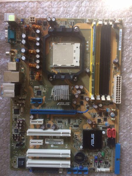

Asus M3A GREEN rev 1.01G стартует, не грузиться
Плата Asus M3A GREEN rev 1.01G стартовала и сразу выключалась. В дежурке грелся чипик встроенной сетевой, сдул. Запустилась, но не грузиться. Питание ЦП 1.1, память 1.8, южный 1.3 теплый. Проц проверен Athlon 64 X2, память 2 Gb GoodRam.
Останавливалась на пост D4 Тестирование 512 Кбайт памяти. Выполняется установка адреса стека, настраивается кэш-память., несколько раз на D2 Запрещение использования кэш-памяти. Выполняется процедура определения объема установленной оперативной памяти.
