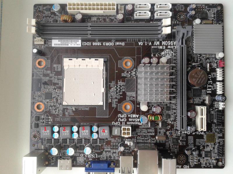

там больше никаких микрух нету похожих на драйвер,стоит один rt9612b и as358m (они рядом стоят)
вы отследили связь между драйвером rt9612b и проблемной фазой
Drain фаз 2(та которая проблемная),3 и 4 идет на 7 ногу(PHASE) rt9612b. Первая фаза не идет на rt9612b. если правильно понял это фаза NB Controller
Потому и подумал что драйвер один
фаз 4
относительно земли?
