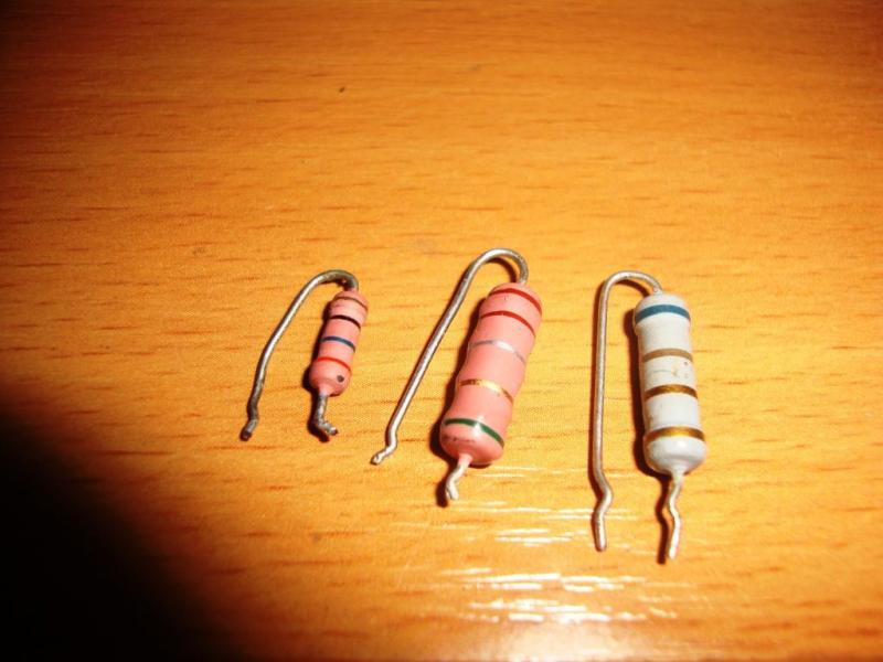

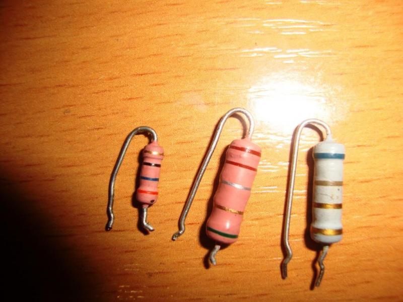

вот фото! не пинайте сильно! реально на жданах
вот фото! не пинайте сильно! реально на жданах так и сказали ! мол точные наминалы и я не найду их - вот я и решил что лучше выкинуть и купить новый! теперь буду ждать ваше решения по поводу фото! спасибо!
