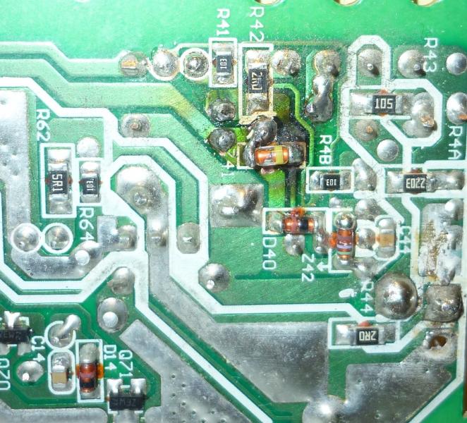

Поставил стабилитрон на 15В. (при замкнутом ps-on на нем 0.01В, при незамкнутом 0.5В)
На большой входной емкости 320В.
PS-ON = 2.4В
дежурка = 4.85В
Подсветка перекючателя питания светится.
При замыкании ps-on ничего непроисходит.
Дежурка остается, на выходе все линии 0В.
В приложении фото после замены.
Причина резистор R42 на 2 Ом, у него появилос черное пятно, и он перестал прозваниваться.
Может я стабилитрон опять нетой стороной припаял... проверьте?
Если прислушаться то слышно попискивание с интервалом примерно: пол секунды писк, пол секунды тишина, полсекунды писк....
