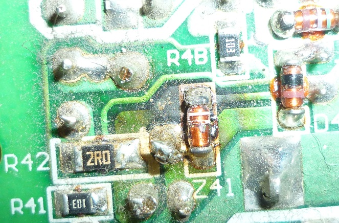

С такоже бедой FSP Epsilon 900w
пара вздутых кондеров на выходе.
похоже умерший z41 и перегретый d41, резистор остался целый. дорожки тоже. только слегка текстолит потемнел.
Пока заменил только кондеры.
Поанирую заменить d41 и конденсатор рядом с ним 100х25 наверняка был перегрет.
А z41 пока так и не понятно на что менять то?:)
