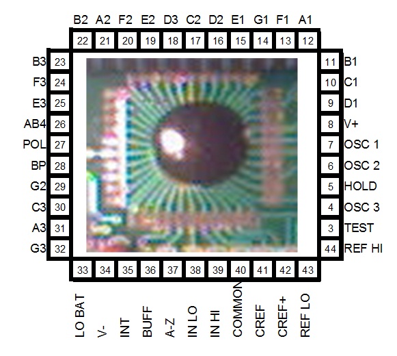

А вообще, зачем мне все это проверять, ведь у меня не работает дисплей?
Точнее не корректно отображает значения (цифры).
Дык ёлки зелёные. Щас по кругу пойдём. Видите - на дисплее горят все сегменты какие могут, кроме точек (потому как они управляются непосредственно с секции переключателя режимов). Такое бывает или при отсутствии генерации или при активном уровне "Тест" или при убитом АЦП (а именно он и управляет всеми сегментами, в самом индикаторе нет никаких микросхем) или при невнятном питании. Вот поэтому я и пытался Вам объяснить, что нужно проверить обвязку АЦП, проверить эту самую генерацию и уровень "Тест". Далее придётся копать в сторону убитости самого АЦП... Проверять опорное напряжение и т.п. Если действительно с батарейкой всё нормально и питание исправно подаётся на микру...
За это время у меня самого тестер дуба дал )) (DT9205A, звонок начал звенеть постоянно - отыскался заводской дефект печатной платы, видно время пришло и вылез) - немного пошарил в инете по поводу схемок, вот до кучи Вам распиновка капли. Плата не вашего тестера, но кристалл есть кристалл, и может сгодиться для аналитики...
и примерная схемка M830B, собсна близнец вашего
