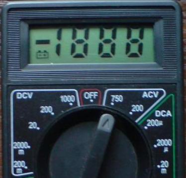

А вообще, зачем мне все это проверять, ведь
А вообще, зачем мне все это проверять, ведь у меня не работает дисплей?
Точнее не корректно отображает значения (цифры).
Ремонт китайского мультиметра
  • А изопропиловый от этилового лучше тем, что вода
  • А где достать изопропиловый спирт? У меня только
  • С резинкой наоборот лучше чем с полосатиком, щас
  • Именно на плате, темные пятна виднеются там где
  • Почистить контакты (черные) на резинке? А на стекле
  • Контакты ластиком почистить и где переключатель тоже не
  • Мне наверное не повезло, у меня на резинке. P.S.:
  • шоб видно было как дисплейчик контачится на
  • Что сфоткать?
  • Как китайцы задумывали... Можете сфоткать?
  • Что значит подрубил, чем подрубил? А батарея новая,
  • думаю шо Вы неверно его подрубили... Активны
