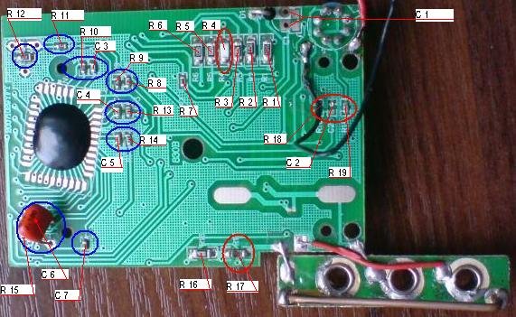

Конечно, прибор хороший и вместо этого я купил
Конечно, прибор хороший и вместо этого я купил новый такой же модели. А поломанный, что бы не выкидывать я решил отремонтировать с помощью сайтов (на форумах), которые помогают в ремонте оборудования своими подсказками, такие как "этот" сайт. Вы же не против?
Пайки визуально, везде нормальные.
R 17 - действительно подпален, видимо из-за этого не работает амперметр.
R 4 - нормальный, белый, видимо так собрали на фирме производителя.
C 2 - на вид как сорванный, его нет.
R 15 (нормальный) - его на фото почти не видно, находится под C 6.
C 1 - нет, не видно даже следов пайки (чистые контакты).
