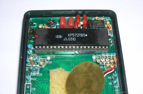

Решил для интереса поискать в сети, ремонтируеться ли дешевый китайский мультиметр DT-830.
Нашел сайт, где говорилось о замне микросхемы АЦП ICL7106 ( ICL7107) наш аналог К572ПВ5
msevm.com/md/607/01/index.htm
см. фото и схему.
Жаль, но в моём мульиметре такого чипа нет, дорожки идут к тому, что залито черным веществом.
Думал подойдет аналог ICL7107 (имеет квадратную форму) но в нем 11х11 вывоводов, а у меня 10х11.
По дорожкам определил 26-40 вывод для установки схемы ICL7106 (К572ПВ5).
Затрудняюсь с определением 2,20,22-25 вавода. На LCD идет большое количество лишних выводов.
И с определением 1 -го (не понимаю что такое V+, может +9?)
С определением 21 вывода(идет на круги переключения и там для меня теряеться.....)
Может у кого-то есть такой-же мультиметр со схемой ICL7106, как на рисунке, пусть укажет на фото куда выходят выводы 2,20,22-25 для LCD.

Ремонтироваться то он ремонтируется, только вот смысла не вижу - ради новых щупов проще мультиметр купить![;)](http://bios.rom.by/img/smiles/icon_wink.gif)
Можно еще почитать cxem.net/izmer/izmer.php
Лучше искать по 30, 32 ногам, которые сидят на земле.
По моим данным такой мультиметр на нашем "барабане" стоит 2...3 доллара. Есть ли смысл городить забор? Приборы с кляксой на борту неремонтируемые.
Точно не помню, но кажись в тех что с кляксой есть разводка и под DIP микрулю.
Поидее вокруг кляксы можно дорожки перерезать и запаять диповскую.
Но возможно я бред несу. Последний раз разбирал такое ещё в прошлом веке. У них помнится контакты на переключалке режимов любили ломаться.

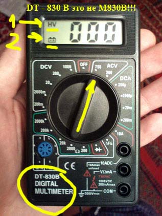

Сгорел мультиметр DT - 830 B (нормальная штука). Обрыскал весь инет нашел ток от M830B, НО ОНИ
РАЗНЫЕ!!! (мультиметры DT - 830 B и M830B РАЗНЫЕ!!!)
Так как агрегат достался безинструкций, упаковок и коробок (но в абсолютно рабочем состоянии),
то у меня есть и параллельные вопросы...
судя по пункту 2, а что за "HV" (пункт 1 -
Вот комиксы мои:
На Img1 собсно мой мультимер, видимо батарея села
непонятно, типа Higv Voltage, чтоли высокое напряжние)??

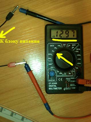

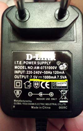

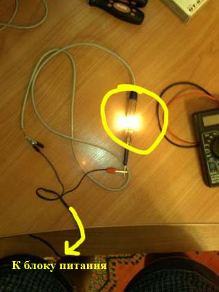

Начал эксперименты На Img2 адаптер: выходная 7.5 вольт и 1000mA...
На Img3 проверил адаптер пробником - работает... (к блоку питания - значит к адаптеру
На Img4 замерил напряжение, итого - 12.97В...Но по адаптеру судя - должно быть 7.5В??? Может
из-за севшей батарейки?

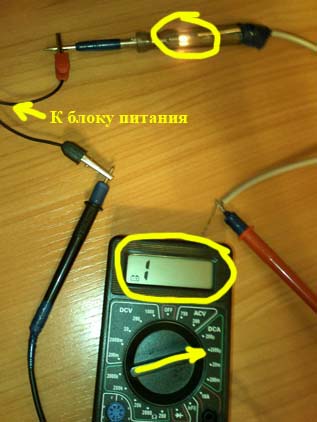

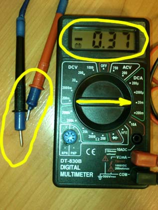

На Img5 замеряем силу тока (режим 2000мкА) результат 1А ???В остальных режимах и пробник не
горит, и результат =1а???

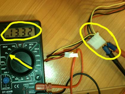

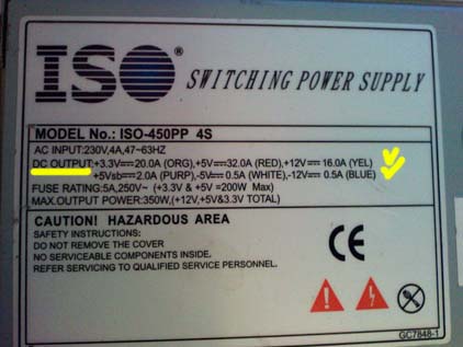

Взял посерьезнее блок питания от компа с такими вот показателями (для заметки Img7).
На Img8 мерием напряжение желтый-черный: 13.32В ???(батарейка???)
и везде при замерах на блоке питания значения завышены??
вместо 5В - ~5.86В
вместо 3В - ~3.83В
В чем причина??? (батарейка???)

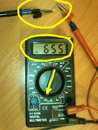

Омметр мпорадовал (Img9):
при замере резистора на 620 Ом 5% покзал 655 Ом (на рис Img9)
при замере резистора на 120 кОм 5% покзал 127 кОм
при замере резистора на 820 Ом 5% покзал 818 Ом

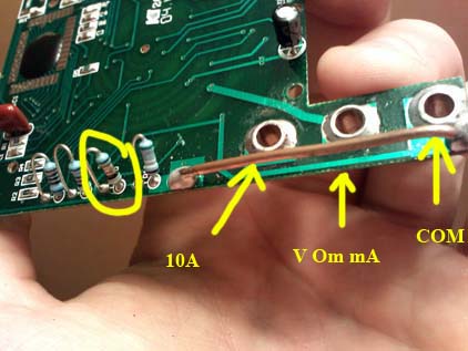

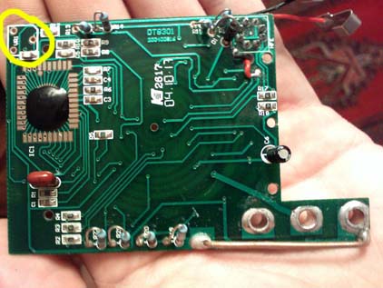

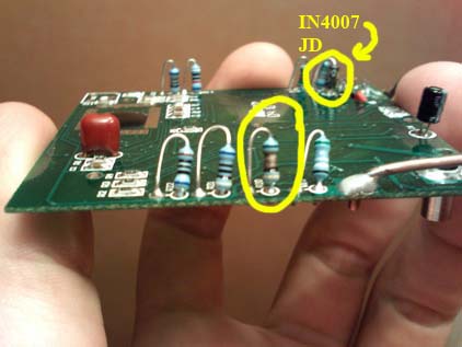

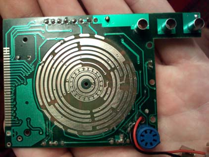

Вот плата вид спереди (Img10) и вид сзади (Img11, интересно зчем место которое я выделил
кружком???кто знает подскажите).
На рисунке Img12 и Img13 я отметил выгоревшее сопротивление, как раз вроде из за него все беды
с Силой тока.....Прав ли я????![:)](http://bios.rom.by/img/smiles/icon_smile.gif)
Вот там еще я диод отметил на Img12, кто то мне на него тоже ссылался, может ли он повлиять???
Тогда что с вольтажом и какие еще могут быть причины таких дефектов измерений???
