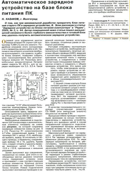

Ошибку свою кажется понял, сам протупил, вернётся БП,
Ошибку свою кажется понял, сам протупил, вернётся БП, думаю оживлю. Я кажется один вывод переменника через резистор 27k припаял к 12 ноге вместо 14, получается что вместо прецезионных 5 вольт делится вольт 25 нестабилизированных практически.
Заодно попробую ещё раз вложить файл....вошибка такая.
