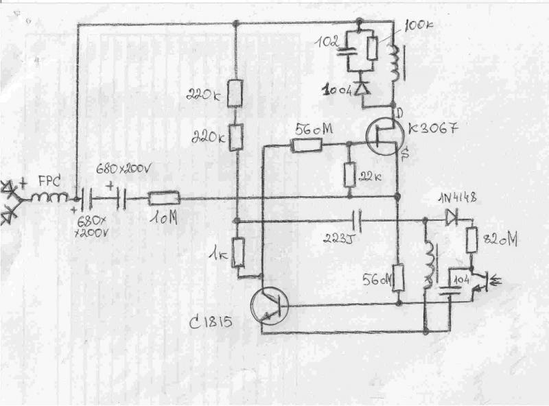

Попытался зарисовать схему на рис. а в
Попытался зарисовать схему на рис. а в общем схема дежурки похожа на rom.by/files/Microlab_350W.pdf различие в полевом заместо биполярного транзисторе.

  • Трансформаторы редко выходят из строя. Я трансы импульсные
  • Для проверки оптрона можно закоротить выход TL431. А для
  • Уважаемый wwnovenkiy! Вы оказались правы, оптрон согласно Вашему методу
  • Оптрону точно конец пришёл :-)бедняга Вот думаю может
  • точка оптрона стоит с холодной части 3и4
  • Может оптрон не тем концом воткнули? Точка должна
