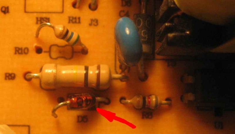

Резистор истока -1 Ом как ни странно целый. Зато обнаружено не соответствие номинала сопротивления R10 - по маркировке 56 Ом, а на деле - 150 кОм плюс D5 в цепи оптрона звонится в обе стороны с маленьким сопротивлением и как следствие оптопару тоже под замену? Кстати D5 на рис - имеет маркировку 48 - это стабилитрон на 4,8v или диод 1N4148?

  • Трансформаторы редко выходят из строя. Я трансы импульсные
  • Для проверки оптрона можно закоротить выход TL431. А для
  • Уважаемый wwnovenkiy! Вы оказались правы, оптрон согласно Вашему методу
  • Оптрону точно конец пришёл :-)бедняга Вот думаю может
  • точка оптрона стоит с холодной части 3и4
  • Может оптрон не тем концом воткнули? Точка должна
