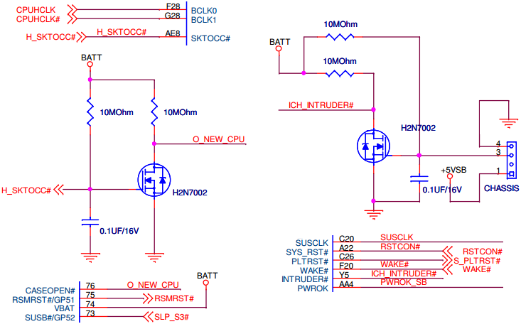

Я вот всё никак не пойму, откуда такая святая уверенность, что "мульт не при делах", особенно учитывая, что даташита на Winbond W83627DHG-A ни у кого нет ? Или на техническом форуме наличие первоисточника для обоснования утверждений не обязательно ?
VadimK60, я понимаю, что для вас боардвью от асус на первоисточник не тянет, и что? Ну пошуруйте на просторах инета, может, найдете и убедитесь.
по ней лишь можно судить, что на 76-ю ногу в W83627DHG-A возложена другая функция.
Угу, мало того, при желании (коего у вас не заметил), можно было бы давно отследить, что еще подключено к этому пину. Например, транзистор OQ1, коммутируюмый сигналом H_SKTOCC#, поступающим с процессора (на сайте интел можно покопаться, посмотреть, что это за сигнал, да и на форуме информации достаточно). Возникает вопрос - инженеры асус развели и задействовали этот сигнал просто от нечего делать, он не использован, а вместо него использована в БИОС обработка не задействованного (хоть и разведенного) сигнала SI в ЮМ? Т.е. вы предлагаете верить вам, а не докам асус?
С таким же успехом можно было бы утверждать, что раз на P5KPL-SE не распаян разъём CHASSIS, то ошибка "Chassis Intruded" на этой материнке в принципе невозможна. Практика показала, что это не так
Вы отследили, куда разведен "SI"? Практика показала, что вам это не важно в споре.
И хотя я не считаю себя обязанным что-то доказывать и оправдываться перед агрессивно настроенными индивидами с манией самоуверенного сомнения, но в этот раз, так и быть, сделаю исключение.
Вы в зеркало смотритесь? Кроме "феерично" и прочей ляпоты, есть ли другие технически обоснованные аргументы? А можно ваши оценки оставить в себе и спорить о технических вещах? Или мне тоже перейти на оценку вашей личности?
Чтобы показать, что в Winbond W83627DHG-A имеется такой же функционал по работе с CaseOpen
Задам вопрос еще раз
В который раз прошу - почитайте внимательно, что вам пишут, кто-то утверждал, что это "совершенно новый чип"?
Я где-то написал, что этот "функционал" удален? Вы представляете вообще, о каком "функционале" идет речь?
Затем она была запущена на материнке ASUS P5K-VM с W83627DHG-А на борту. Как и следовало ожидать, функционал по работе с CaseOpen из этого чипа с суффиксом -A никуда не делся
Это действительно "феерично", учитывая, что я писал:
что речь идет о вполне конкретной плате и реализации на этой конкретной плате.
Хм, так где запуск на этой плате? И что он доказывает?
Я вам могу пример схемы advansus привести, где функционал этого пина используется тоже как "SI", а не "new cpu", несмотря на на конкретное указание на "new cpu", на схеме, и что?
В который раз прошу - перечитайте написанное Вам и подумайте. Я не склонен верить Вам вопреки докам асус, хотя бы потому, что их я знаю давно. Рекомендации про SKTOCC# написаны выше, замечательно было бы разговаривать предметно, о конкретной плате, про которую Вы начинали вести речь, а не о всех платах от асус.
Вернемся к моему первому сообщению, в котором я сообщил, что путём "прогрева" мульта удалось победить проблему.
В ответ меня просветили, что "мульт тут не при делах" (очень образно, понравилось мне это выражение), мол не тот у него функционал.
Я же при помощи своей программы показал, что с функционалом мульта всё в порядке: регистры, использующиеся для работы с CaseOpen, на месте и всё также доступны программно. Данный факт, с учётом того, что в биосе сохранился код по работе с CaseOpen (который собственно и выводит Chassis Intruded! на экран) делает мою гипотезу, согласно которой причина глюка была связана именно с мультом, вполне правдоподобной. Глюк мог быть связан как с самим чипом, так и с проблемными контактами (напомню, что кроме прогрева чипа я пропаивал контакты с 65 до примерно 80...85).
Если кому-то не нравится моя гипотеза -- ну чтож поделать... С практикой она вполне согласуется.
Боюсь более точную причину глюка мы уже никогда не узнаем. Во-первых, потому что проблема была решена и больше не возникала. Во-вторых, материнка уже 2 дня как отдана довольному клиенту.

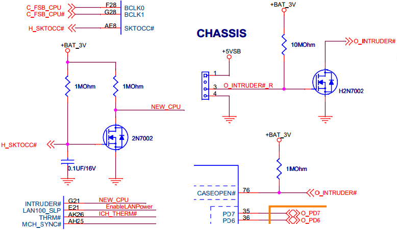

С практикой ваша теория будет согласовываться только тогда, когда вы сделаете проверку на P5KPL SE .
Примеры: 1 и 2. Обе матплаты используют W83627DHG-A.
Т.е. внимательно читайте чужие сообщения и пытайтесь обдумывать то, что там написано.
Ну, программист же человек!!! Он программную модель рассматривает.
Она ж РАБОТАЕТ! В регистры пишется, из них читается. Что еще нужно для счастья-то ?!
А тут вы, ремонтники, со своими схемами мешаетесь...
