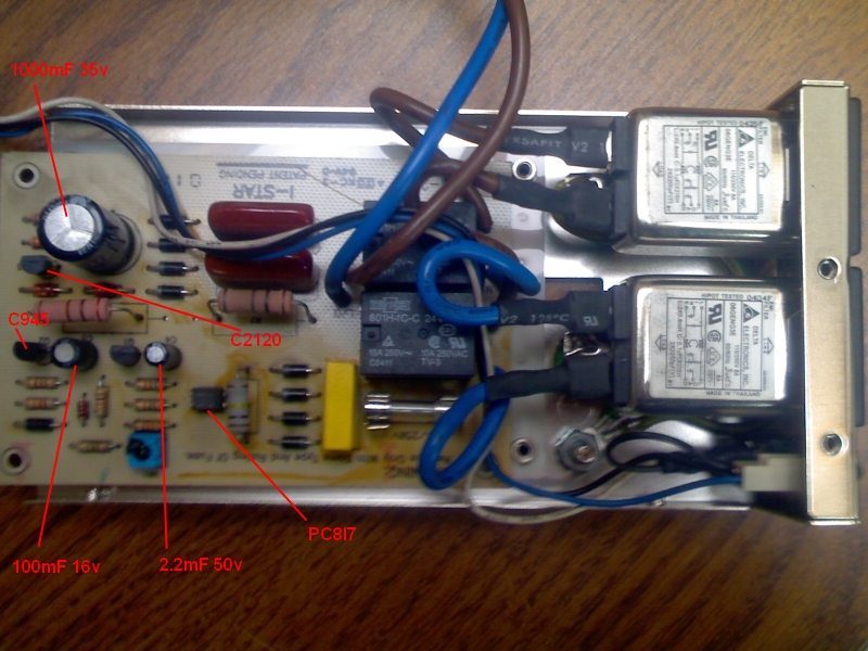

Сгорел серверный БП CRS PIST1050 (состоит из 2 по 500 Ватт). При подключении к сети, вообще ничего не происходит, только раздается щелчек (что то срабатывает).
Открыл, взорвался конденсатор Fuhjyyu 100mF 16v, вздулся Fuhjyyu 4700mF 16v, транзистор раскололся, сгорел С945, сгорел предохранитель 1А 250v

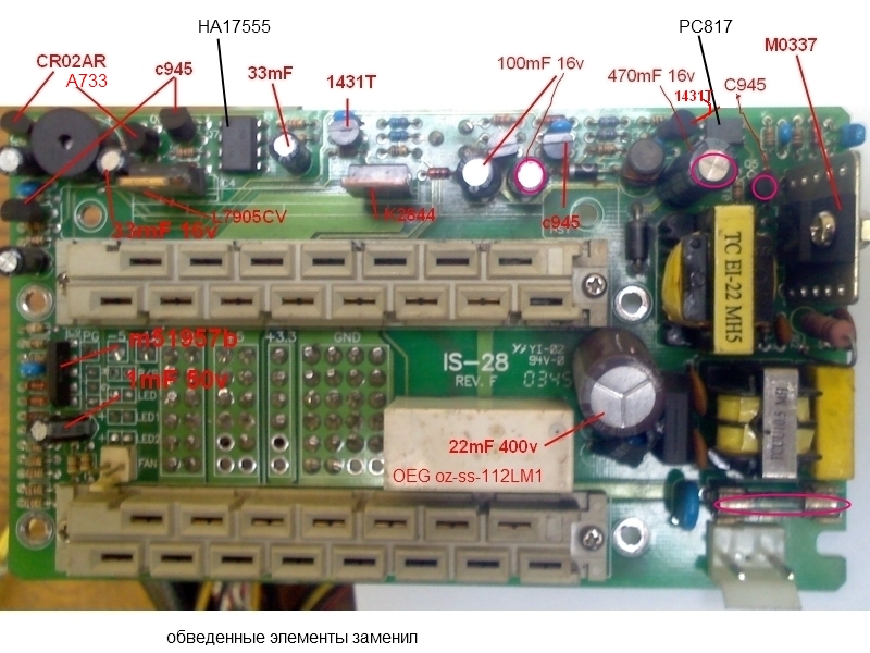

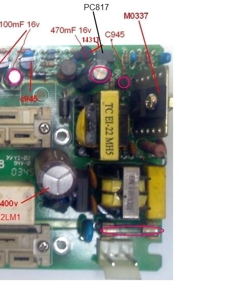

Заменил горелые детали, при включении сгорел транзистор (((
похоже есть еще горелые С945, как проверю напишу

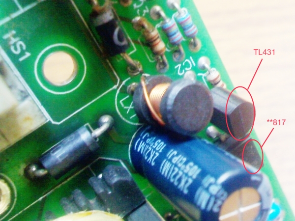

проверить оптопару и 431. у вас вышла из строя цепь обратной связи

Оптопара это PC817? А где находится 431 - на сколько я тут вычитал это регулируемый стабилитрон, верно?
верно.
они похоже рядом:
верно.
они похоже рядом:
по запарке промаркировал 431 как С945 (((
спасибо, попробую поменять.
у меня 1431T, а нашел только TL431AC, пойдет?
нашел AN1431T=LM431=KA431=TL431
значит можно паять?
можно
