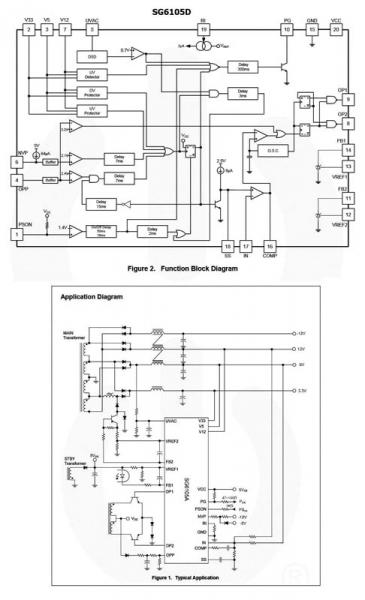

SG6105D и SC6105?
имеем это чудо - вылетели SXW13009, аж ножки посинели, заменил на MJE, резюки в базе 2 Ома - обрыв, 220 Ком параллельно ёмкостям - ушли в бесконечность, подозреваю что от смазывания китайским коричневым клеем.
при включении - только дежурка, запуска нет. осциллографа пока нет. проверил SG6105 тестером ТЛ-4, вроде должа работать - но не хочет. На 6 ноге - 3,5 В.Выпаял и прозвонил выходные шотки и цепи защиты -- всё гуд.
SG6105 оказалось очень трудно найти, даже на фирме, которая торгует у нас этим брендом - КУПИ новый БП за 20 уе и не парься. заказал в другом месте - привезут после 15 числа. Пока подогнали БП с SC6105B, поставил её в свой БП на панельке - вылетел защитный стабилитрон на дежурку и выпрямительный шотки.
После такого запуска в SC6105 аналоги TL431 - ушли в бесконечность
так SC6105 является аналогом SG6105? или у меня таки в плате ещё засады остались?

А у меня нет напряжения PS-ON на SG6105D, а дежурка есть. Какая причина? Ведь это напряжение формируется в самой микросхеме. Микросхему заменилa - всё так же. Сопротивление относительно массы на 1 ножке равно подключенному на массу резистору 1,5 кОм. На этой плате (Ever- power) 1-й контакт (PS-ON), соединен с 4-м OPP, который больше никуда не подключен (в других блоках на этой микросхеме ОРР идёт к схеме запуска).

1. PS-ON не может быть подключен на массу через 1,5кОм. В этом случае БП будет всегда включен. Проверьте 20(24)-контактный разъем. Может туда скрепка вставлена.
2. OPP не может быть подключен к PS-ON. Если не используется - сажается на землю.
Назначение ног в даташите посмотрите.

Именно так. А тут подсоединили к +5 в...:(
Похоже, если после включения блока PSON = 0, значит он сразу входит в состояние защиты. Надо искать причину этого.
Естественно, скрепка не вставлена при замере на PSON. Напряжение 0,35 В.
Вы оказались правы. Там висела сопля с PS-ON на OPP. Кто-то подпаял неаккуратно зеленый провод на 1-ю ножку ШИМа. Исправила, теперь 5 В есть на PS-ON. Но блок всё равно не стартует.
При вставленной скрепке осциллограф не показывает импульсов на ОР1/ОР2.
