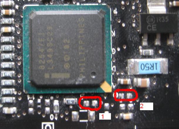

Да, забыл сказать, - не пищит при останове на 2A. Еще, если уж полностью рассказывать историю, возле сетевушки 82547EI было два мастерски снесенных резистора. Несмотря на наличие хороших фото в сети, номиналы восстановить не удалось, снял чип. Резисторы идут на ножки чипа C4 (резистор №1) - LAN_EEMODE и на 3,3AUX, 1К 5%, второй идет на B1, так и не понял, какой он, но думаю, это не важно, сеть снята. Больше снесенных элементов 100% нет, порваных дорог - тоже.

Сеточку отреболил и поставил, резистор номер 2 поставил нулевочку. Эффекта 0, sost 2A. Еще какие идеи?
