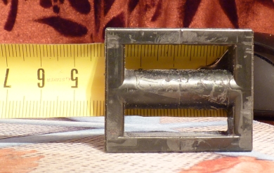

Предистория: БП попал с отпаявшимся-отгоревшим выводом дросселя APFC.
Полевики проверены прозвонкой по схеме без выпаивания, дроссель запаян.
БП работает , все напряжения в норме , нагрузка 65 ватт.
Прблема: дико греется дроссель APFC .
За 10 минут работы нагревается до 130оC.
Радиатор первички тоже сильно греется (градусов 70....80)
Радиатор вторички чуть тёплый (45...55гр)
БП разобран и не обдувается , но и нагрузка для него детская - 65 ватт.
Вопрос : нагрев дросселя APFC до 130 градусов - это норма или нет ?
Входные напряжения 200-240
На старом дросселе лак с обмотки потек немного (уже его размотал много осыпалось возможно было и межвитковое), но сам вроде без изменени в цвете.

Кольцо не всегда имеет визуальные признаки перегрева, но характеристики могут существенно "уплыть".
В вашем же случае кольцо точно поменяло цвет от перегрева. Кольцо точно нужно менять

Это кольцо использовать нельзя. Менять однозначно.
И к тому же оно на вашем фото бежево-синее, а не коричнево-чёрное как вы его описали раньше.
Да я с самого начала так и задумал - поменять кольцо. Желто-белое в точности таких же габаритов как было старое. Буду искать либо побольше либо с лучшим характеристиками (цветами). Поискал по цветовой маркировке, не встретил коричнево-черной:( например ferrite.ru/products/pulverizated/p_toroids/
