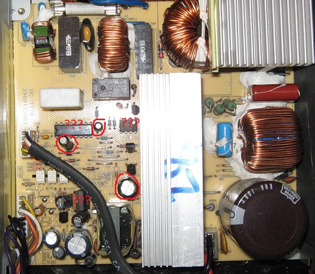

Блок питания работал мне долгие годы. Вчера открыл его, чтобы убрать пыль, закрыл. После этого БП стал самозапускаться без материнской платы сразу после подачи на него электиричества - это если не подключяя к Материнке. Самовключение. при подключении к материнской плате стартует, как положено от кнопки на передней панели системного корпуса (как обычно) но комп не загружется и не стартует, при этом вентиляторы вертятся в компе (проца и прочие) но светодиод системника Power не загорается. При этом отключить можно длительным нажатием стартовой кнопки системника. Напряжения померил - в норме. В блоке питания раздаются странные щелчки в области реле. Да!В этом БП есть реле.
Вообще-то этот блок питания навороченый 3-х платный. горелого ничего не вижу
Поменяй все электролитические конденсаторы в дежурке. Блок питания остыл, кондёры потеряли ёмкость и увеличилость ESR. Вот он теперь и не пашет...

Какое напряжение на PG (power good)?
Ты кондёры уже поменял?
Как промаркированы вот эти детали?
Выделенные кондёры точно меняй!

Итак сверху слева направо.
1. 16 ногая микросхема DNA1005A
2. конденсатор 1мкФ 50в.
3. 8 ногая микросхема LM393N (фирмы St)
4. конденсатор 22мкФ 50в.
5. стабилизатор 7815
6. конденсатор 220мкФ на 36в.
Кондеры не менял пока. специально выпаяю проверю ESR прибором (у меня прибор E7-22)
PowerGood действительно немного занижено 3.35 а под нагрузкой (нагрузкой служит группа мощных советских резисторов керамических, включенных парллельно вот как в статье rom.by/forum/Variant_nagruzki_dlja_BP 12в -- 4,7ом 5в ---4,7+3ом+4,7ом 3.3 в -- 3ом 3ом 4,7ом 3ом) Так вот под этой нагрузкой щелчки исчезают а PowerGood чуть падает с 3.35v до 3.04 в. Под нагрузкой основные напряжения не проседают, в норме.
Аватар пользователя Gennadij48
выпаял указанные вами на рисунке конденсаторы. Проверил их ESR. Ничего бросающегося в глаз не заметил. Да, действительно ESR немного завышено от старости но не слишком много от средних значений. Впаял туда новые конденсаторы. Картина не изменилась. Проверил близ лежащие диоды-норма. От чего может быть самовключение? Может для данной модели блока питания это норма? ведь при подсоединении к материнке включение происходит как положено от кнопки на корпусе системника.

А с компом в качестве нагрузки какое напряжение на PG и на выходах +12 +5 +3.3 -12 -5?
Личная просьба, сфоткай если не трудно с максимальным разрешением и чёткостью ту плату, на которую я тебе указал с двух сторон. Я хочу попробовать срисовать схему на DNA1005D с твоего БП. Было бы прекрасно, если бы ты проследил все дорожки и нарисовал бы их линиями поверх фотки.

В компе PowerGood 2,58v почему-то!!!!???

"В компе PowerGood 2,58v почему-то!!!!???" - а остальные напряжения какие???
