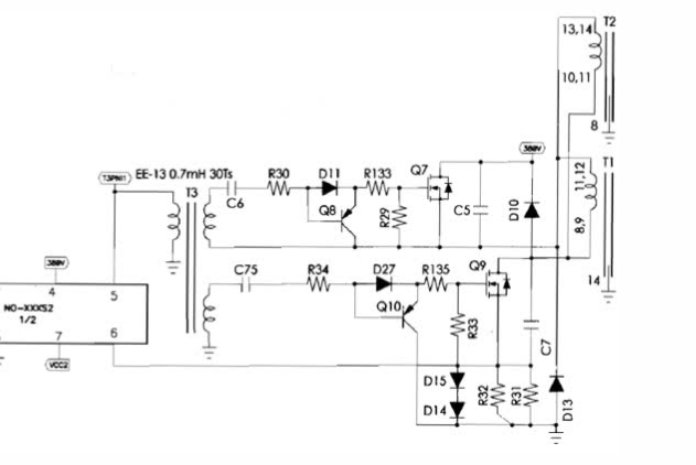

Подскажите, почему горит транзистор Q305 при подключении через лампочки (75+ 40 Вт.)? Есть фен на 1 кВт.
До подтяжки PS-on питание на ШИМ отсутствует, но это (как я понял) норма. Всю обвязку просмотрел НЕ выпаивая, замечаний нет. Только не смог определить, что за компоненты подписаны на плате как BEAD1(2) – в затворах силовых PWM ключей. Думал по началу что конденсаторы, на вид как SMD конденсатор (только чёрные), сейчас склоняюсь к резисторам. Ёмкость не меряется, прозвонкой звонит на коротко, сопротивление около 0,1 Ом. Ещё смущают R302 и R313 - меряются также около 0,1 Ом.; по цветовой маркировке около 18Ом, вроде, но считаю, что 18 это много для схемы.

bead это дроссель, он и будет иметь очень низкое сопротивление постоянному току. Если ключи были пробиты во все стороны, не мешало бы и шим заменить и проверить всю обвязку от затворов до выходов драйвера шима. Цветовую маркировку желательно озвучить, что бы не гадать, как правило в подобных схемах токовые датчики стоят низкоомные и при пробое ключей они как правило дохнут. Ключи PFC можно временно снять для диагностики.

Не нравится мне ваш кусочек схемы: что за диод под R310, когда сам R310 вторым концом на истоке полевика сидеть должен? Где диоды рекуперации с полевиков? Но, может, это схема такая причудливая.
Q322 и 323 - не раскачка. Транзисторы должны открываться практически одновременно, здесь нет верхнего и нижнего плеча.
От увеличившегося сопротивления датчика тока полевик запросто может богу душу отдать.
Стабилитрон на 15V
Если вы про q305, Q306 на схеме, то ошибаетесь.

Интересное включение. Получается оба транистора должны открыться чтобы прошёл импульс тока через обмотку трансформатора?
Ни чего там не получается, если они будут открываться одновременно, то пробой транзисторов обеспечен и ни какая лампа вместо предохранителя не спасёт, заряда конденсаторов для этого будет достаточно.
Ну строго говоря, конечно, в отрисованной мной схеме ошибка, не хватает соединения (прикрепляю исправленную, + индуктивность в качестве BEAD).
(Как правильно называть этот узел Q312/ Q313?)
Сопротивление датчиков, напротив, очень мало, что вызывает даже сомнения в работе мультиметра. Хотя при их неисправности допускаю протекание какого-нибудь переходного процесса с увеличением сопротивления. А сейчас (второй раз уже) выпаял их и сопротивление начинает медленно уменьшаться от 58 Ом примерно, медленно… Вообще, я так понимаю я могу их заменить на сопротивления тестовой нагрузки, 5 Ом на место R313 и два 5 Ом параллельно на место R1*/ R302 (или вообще накоротко). В результате могу получить работу защиты (не запуск ШИМа), но не выход ключей PWM из строя. Так? Прикладываю фото резисторов и BEAD.
Вы забываете об ограничивающем сопротивлении в цепи эмитера транзистора и индуктивном сопротивлении обмотки трансформатора и то что транзисторы открываются импульсами ограниченными по времени.
Сымитируйте работу данного участка схемы и убедитесь, что транзисторы одновременно открываться не будут, с учётом не точностей в отрисованной схеме.
R313 -0.17Ohm, R1 R302 - 0.07ohm. Проверьте участок схемы - коллектор Q322_катод диода_обмотка трансформатора Т001
По идее должна выглядеть примерно так, со своими нюансами.
