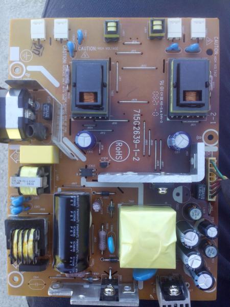

Фото моей платы. Тут вроде нет еепромки.

Вот такую штуку себе купил а толку...
Монитор Benq g2200wa искаженное изображение.
Может кто знает Если такую штуку куплю подойдет
Тогда только программатором, rtd2122l шить нужно,
Изночально небыло, есть такие же платы без
U403 с майна куда улетела, или ее
В последних двух цитатах есть разногласие. Еслиаам не
Pashyko , ну и? К чему последние

Сервисмануал перечитывал когда конденсаторы менял.
Менюшку раз десять перетыркал вдоль и поперек, перещелкал
блин... полез в гугл в поисках сервисмануала, вышел

Так кто тут норм может написать? Один пишет
Ну хениально, матрицу он подкидывал, ничего, что
Во первых я не ною. Во вторых
та куда там... собрать на коленке программатор -
Банальную проверку, кто виноват, до пайки скалеров, процессоров
В сервисном меню сброса нет. И программатора нет. Если
проблемки с неконтактом в шлейфе на матрицу выглядят
В сервисном меню с сбросом настроек ничего нет. Вопрос:

Чтобы зайти в сервисное меню нужно при включении
как это воплотить в реальность сам недопетрю
значит я понял не верно
зато теперь я не понял, что Вы вкладываете
т.е надо перепрошить. верно понял я?
еепромку через сервисменю (для этой модели понятия не
Чистил не помогло.
Почистить контакты шлейфа на матрицу.
