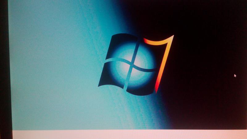

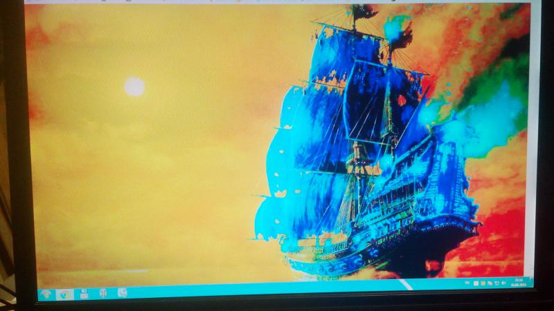

Приветствую!
Монитор Benq q2200wa после перепайки конденсаторов в блоке питания стало не естественное изображение. Подскажите в чем может быть причина?

Почистить контакты шлейфа на матрицу.
Чистил не помогло.

еепромку через сервисменю (для этой модели понятия не имею ни как оно вызывается ни есть ли оно вообще. это тема отдельного гугления, а не до него сейчас) отформатить или забекапить, стереть и попробовать с чистой.

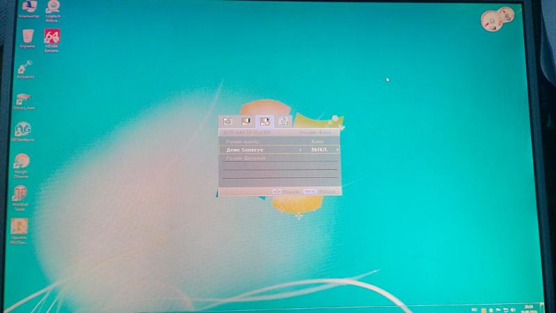

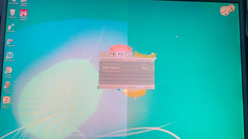

Аватар пользователя Petrovich81
Чтобы зайти в сервисное меню нужно при включении монитора нажать кнопку Menu. Отпустить и теперь до выключения монитора при нажатии на Menu будет появляться именно сервисное. В нем отражена информация о производстве, версия прошивки, время работы монитора, а так же есть возможность отключить надоедливый логотип BenQ при включении монитора, включить AutoPower On (при включении в сеть - не нужно каждый раз нажимать Power на мониторе)

В сервисном меню с сбросом настроек ничего нет.
Вопрос: сам дисплей не может так глючить?
